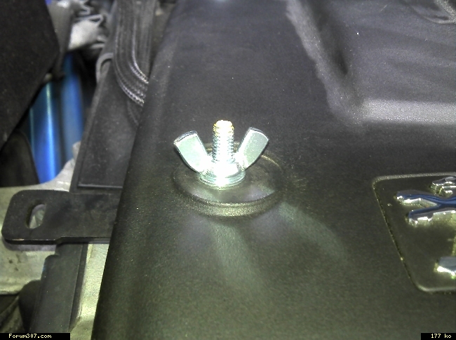

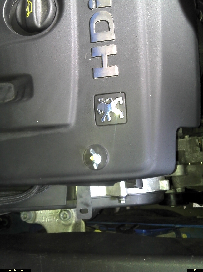

Salut j ai touver sur le net et je l ai reproduit sur ma voiture
Alors une tige fileter de diametre 6 avec rondelles et ecrou papillon Laughing
Voila place aux photos
[/url
][url=http://www.forum307.com/upload/image.php?img=nx4phc0.jpg]

Ben j ai pris en reference les amortisseur ( je sais pas si c est le bon terme ) du cache moteur puis j ai pris 1 cm en plus

OK mais je peut te dire que ca bouge pas de 1cm le moteur en route plus de vibration desagreable bref que du bonheur Super content :D
