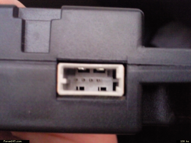

STOP, ce n'est pas ce câble qui va avec l'embase d'origine. Je viens d'aller chercher la pièce, mais, ce n'est pas le bon.
D'un côté, c'est le connecteur 6 pin qui va sur le RT4, mais de l'autre, c'est une prise femelle USB et non un connecteur 4 pin.
Les cables qu'on voit sur la bay sont identiques à la pièce 6574JH et peuvent s'adapter sur une embase avec une connexion de ce type et donc non d'origine.
Quelqu'un aurait-il la bonne référence ?
Pour rappel, voici la bonne connexion de l'embase d'origine
Sinon le cable 6574JH vaut 18,67€ chez le concessionnaire du coin.

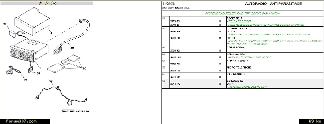

Je viens de trouver un schéma Super content :D
et normalement la pièce a la référence : 6574HQ (50)
Est-ce que c'est la bonne ?
Ceux qui l'ont déjà achetée ont-ils un ordre de prix ? je pense que ça doit pas être trop différent du JH Super content :D
