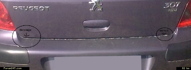

Bonsoir à tous et à toutes.
Voila je m'explique en faite au niveau du bas du coffre j'ai un décalage d'au moins 08 mm du côté gauche par rapport au côté droit. En gros a gauche mon petit doigt passe entre le coffre et le pare choc alors que à droite c'est régler au mm. Photo ci-joint:
dsl pour la qualité... Confused
Donc je me demander si je pouvais réaligner tous sa. Merci d'avance pour vos réponse.
Je précise que le pare choc ne bouge pas et qu'il est bien en place.

MessagePosté le: Mar 03 Mai 11 à 21:06    Sujet du message: Répondre en citant
Bonsoir, oui tu peux régler ton coffre, tu le règles avec les compas et la gâche. Il y a aussi les caoutchoucs en bas du coffre qui est aussi un réglage pour le coffre.

MessagePosté le: Mar 03 Mai 11 à 21:14    Sujet du message: Répondre en citant
Merci pour la réponse mais le compas et la gâche sa se trouve où exactement?et il faut une clé spéciale pour régler?

MessagePosté le: Mer 04 Mai 11 à 13:28    Sujet du message: Répondre en citant
Les compas, c'est qui relis ton coffre au reste de ta voiture donc en haut du coffre et la gâche se trouve sur le bas du coffre au niveau par-choc, il y a un cash plastique autour.
