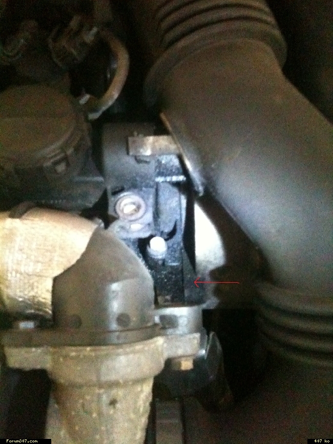

Voilà j'ai une 307 1.6 HDI 110 CV et en ouvrant le capot j'ai vu une petite fuite d'huile, mais je ne sais pas du tout d'où elle peut provenir.
Avez-vous une idée ou est-ce normal? (Voici la photo)
Merci beaucoup!

Ca doit venir juste un peu plus haut. Le pièce à joint torique; il suffit de le changer.

Par contre je n'y connais pas grand chose en mécanique, c'est quoi exactement le joint torique? Il se trouve où? Et comment on le change?
Merci!!

A environ 10 cm au-dessus de ta fléche il y a une pièce qui sort du gros tuyau et va s'emboiter (fléches vertes) sur une autre. Il faut la déboiter et changer le joint torique; c'est un joint de section ronde.

Je viens de regarder sur un site de pièces détachées (osc..ro) pour trouver cette pièce mais ils proposent plusieurs joints toriques:
Joint torique, boîte de vitesse manuel
Joint torique, différentiel
Joint torique, flasque de boîte de vitesse manuelle
Il s'agit duquel?

il faut aller chez peugeot !peut etre que une des languettes blanches est cassée et là il faut changer le tuyau en plastic noir sur photo fleches vertes!
