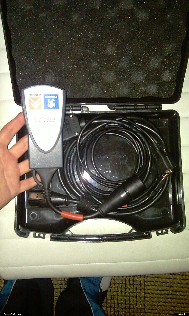

307_addicted62
Inscrit le: 24 Fév 2011
Messages : 25
Localisation : Houlle (62)
MessagePosté le: Mar 08 Mar 11 à 11:32    Sujet du message: Répondre en citant
chokchman a écrit :
Tu as essayé de re-télécoder ton régulateur?
Salut, nan je n'est pas encore ue le temps de retourner dans le garage qui m'a tenté l'activation, par contre hier en retestant j'ai réussi a afficher la vitesse de consigne, elle est rester fixe mais ne réguler pas a la valeur désirée.
Qu'en pense-tu ?
307 - 05/2004 - 2.0l HDi 90 pack 5p - Noir Obsidien
chokchman
Ingénieur en modifs sur 307
Inscrit le: 05 Mar 2007
Messages : 1474
Localisation : Rodez
MessagePosté le: Mar 08 Mar 11 à 11:44    Sujet du message: Répondre en citant
Si tu pouvais être plus explicite Wink
Il se passe quoi exactement quand tu mets le comodo sur la position régulateur?tu as le "Cc Off" qui s'affiche?

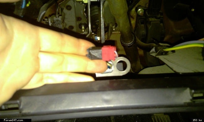

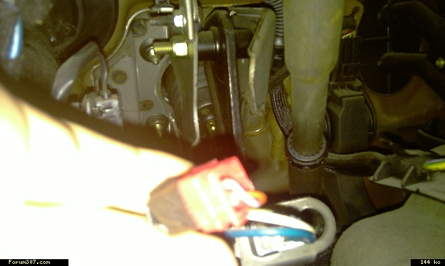

aliengilles
Inscrit le: 02 Aoû 2010
Messages : 54
Localisation : Sud
MessagePosté le: Mer 09 Mar 11 à 17:36    Sujet du message: Répondre en citant
Je reviens au nouvelles!
Pose effectué très facilement de la commande ainsi que le capteur.
Pour PPS, tres simple aussi grace au tuto (de légères différences, j'avais juste a choisir présent ou absent dans la BSI comme dans le calculateur, pas d'autre choix) et vroom! Tout fonctionne parfaitement!
Merci a la communauté pour l'aide! Et je compte rentre la main en télécodant les véhicules pour ceux qui sont dans le SudOuest!
Gilles
chokchman
Messages : 1474
MessagePosté le: Mer 09 Mar 11 à 18:06    Sujet du message: Répondre en citant
Arrow aliengilles
On est bien content pour toi
Oui j'avais oublié de te dire que pour les premiers modèles de 307 (comme l'était la mienne à l'époque) le télécodage est plus facile : présent dans BSI et présent dans calculateur
C'est avec les générations suivantes de BSI que sont apparus les autres types de télécodage Wink
