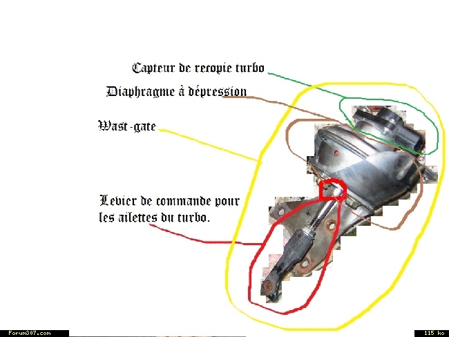

salut, la wast-gate est une soupape à dépression qui commandée par le calculateur via une électrovanne permet aux ailettes du turbo de s'ouvrir plus ou moins afin de gérer la puissance fournie par le turbo.
Le problème est que sur cette wast gate il y à le capteur "recopie turbo" qui donne les informations au calculateur sur la position des ailettes ce qui permet aussi au calculateur de gérer l'injection de gazoil......
Ce capteur "recopie turbo" est le défaut qui indique sur la valise de diag ".... par rapport à la consigne" car ce capteur se grippe ou se met en court-circuit.
Comme pour moi c'est la deuxième fois, j'ai enveloppé la capsule et le capteur dans du papier alu de façon à ce que l'eau ne coule plus dessus.
On verra bien combien de temps ça dure!
