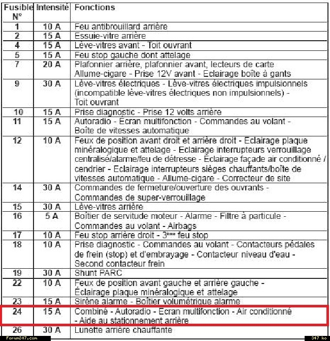

je viens de regarder sur schematic et effectivement tt ce beau monde est relié ensemble (autoradio-afficheur-clim-compteur)
Maintenant comment trouver le bon fusible.... car yen a pleins !
je suis entrain de prendre la rta !
en tout cas merci pour les idées

Je pense savoir quel est le bon fusible, je m'en vais de ce pas vérifier si c ça !

C'est bon tout marche à merveille c'était effectivement ce fusible n°24 qui avait grillé !
En plus j'ai trouver la cause, une protection de contact en caoutchouc transparent du faisceau de l'autoradio qui avais glissée lors du montage du poste du coup une petite secousse et hop le +12VCC à la masse ! outch !
