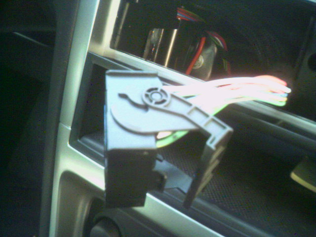

salut je veux installer un nouveau autoradio , j'ai acheté le connecteur speciale , mais sur ma fiche d'origine je n'est pas de 12v apres contact , est ce normal ? merci

c'est bien du connecteur peugeot que je parle , sa doit etre un fakra ,en tous cas c'est pas du iso, c'est une prise avec un levier pour verrouiller.
le noir = + permanent
le rouge = + apres contact
jaune = neutre
donc entre jaune noir = 12v
et jaune rouge = 0v (j'ai mis le contact)
j'ai bien essayé tous les fils avec le jaune mais rien ,j'ai aussi fait les fusibles c'est bon .
une autre question, le +APC sert a la puissance ou il sert juste de declencheur
et la puissance se fait par jaune/noir (12v permanent)

bizarre 2003 c'est de iso le fakra can à partir de 2005
il faudrait une photo pour voir?
normalement
le jaune: 12v permanent
le rouge: 12 apc
le noir : masse
le bleu : remott, antenne électrique pour de iso
prise fakra:du véhicule
http://albatom.free.fr/poste/5.jpg
http://albatom.free.fr/poste/7.jpg
