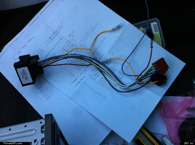

J'ai une 307 VAN (09/2004) avec le RT3 et le changeur cd.

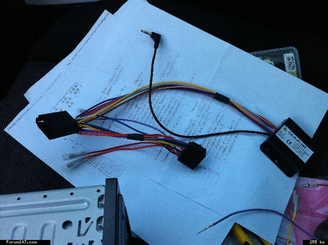

J'ai acheter un Pioneer AVH3200BT, l'interface CARPI161, et un FAKRA vers ISO.
J'ai donc :
et enfin

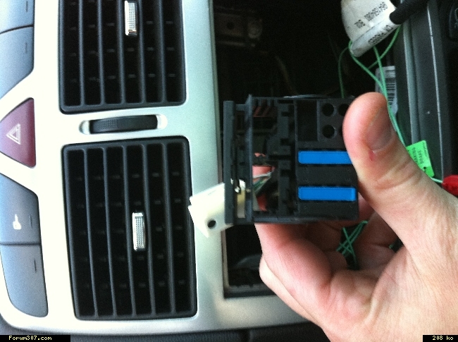

Le problème c'est que je n'arrive pas à récupérer l'ODB, le radar de recul.
Je pense que je dois dénuder les fils du connecteur blanc (dit B) et relier quelques fils je ne sais ou ...
Partie "B" ou "m" : Connecteur 12 voies
1
- alimentation ventilateur externe
2
- haut-parleur appel d'urgence
3
Masse : signal de microphone
4
Entrée audio droit auxiliaire
5
Bus CAN LOW (uniquement pour écran multifonction CT)
6
Commande de réveil de l'écran (ON / OFF écran multifonctions)
7
+ alimentation ventilateur externe
8
+ haut-parleur appel d'urgence
9
Signal de microphone +
10
Signal d'entrée audio gauche auxiliaire
11
Masse : entrée audio auxiliaire
12
Bus CAN HIGH (uniquement pour écran multifonction CT)
Est-ce que quelqu'un a une idée ?
Lolo2.0L16S
Inscrit le: 03 Fév 2008
Messages : 348
Localisation : 95
MessagePosté le: Dim 06 Fév 11 à 10:15    Sujet du message: Répondre en citant
pour moi tu ne pourras pas. ca fonctionne avec le rt3 exclusivement.
Qd j'ai changé mon rt3 j'ai été obligé de revenir sur un ecran standard.
