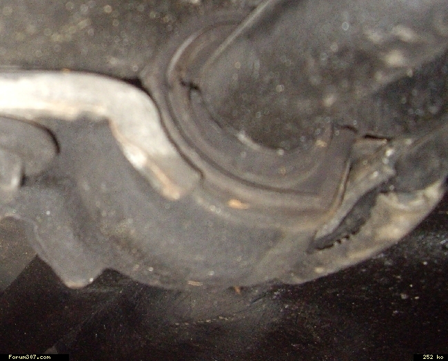

MessagePosté le: Dim 14 Nov 10 à 12:00    Sujet du message: Moi aussi j'ai ce claquement Répondre en citant
On m'a dit de venir sur ce forum de discussion pour expliquer mon problème après avoir lu les 8 pages de vos discussions j'ai remarqué que j'avais le même problème que vous à savoir un claquement qui fait "klongue" "klongue " lorsque je passe sur sur un ralentisseur ou bien que je prend un rond point en tournant vers la gauche ou bien sur une mauvaise route qui comporte des trous mais en regardant sous ma voiture vous pourrez voir sur les photos que je possède déjà des morceaux de tuyaux d'origine donc je comprends pas qu'il faille les enlever pour en mettre d'autres d'autant plus par des tuyaux d'arrosage ?

MessagePosté le: Dim 14 Nov 10 à 12:01    Sujet du message: Répondre en citant
Oups j'avais oublié la photo

MessagePosté le: Dim 14 Nov 10 à 12:05    Sujet du message: Photo du tuyau Répondre en citant
J'arrive pas à mettre la photo

MessagePosté le: Dim 14 Nov 10 à 12:06    Sujet du message: ça y est Répondre en citant
En fait ma photo se trouve dans mon album se traouvant à gauche du message
MessagePosté le: Dim 14 Nov 10 à 15:59    Sujet du message: Re: ça y est Répondre en citant
defensez a écrit :
