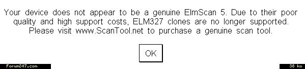

MessagePosté le: Ven 12 Nov 10 à 13:16    Sujet du message: Répondre en citant
je vient de recevoir un ELM327-USB, mais j'ai ce message d'erreur en lançant scan tool:
Si quelqu'un a une solution?
Fox Le martien
Messages : 16982
MessagePosté le: Ven 12 Nov 10 à 13:21    Sujet du message: Répondre en citant
OUI SCULLY
QUEL MODELE ET quelle annee TA VOITURE???
la verite est ailleurs!!
Edité par zamaz le Ven 12 Nov 10 à 14:03

Messages : 16982
MessagePosté le: Ven 12 Nov 10 à 19:14    Sujet du message: Répondre en citant
Faut la valise officielle pour acceder au bsi surtout en van protocole propritaire psa et renault
en can les lecteurs universels mais limites
