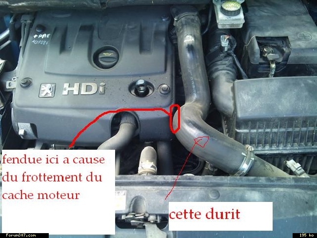

la durit d admission d air turbo n est pas d une grande solidité, j ai eu ce soucis et elle etait fendue, regarde de ce coté là.

@barjo44
+ 1. C'est efffectivement une bonne piste à explorer. Ma durit de sortie d'intercooler était fendue au même endroit que toi (env. 30 € la pièce)

MessagePosté le: Mer 10 Nov 10 à 14:49    Sujet du message: Répondre en citant
wé c est ca bluefaz, la mienne m a couté un peu moins cher mais elle est d occasion, je te dis pas comme ca ramait dans les routes de montagnes !!!! 80 en 4eme pied au plancher et ca décollait pas!
