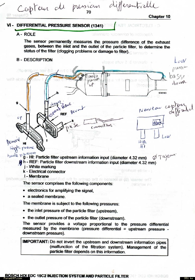

MessagePosté le: Mar 27 Juil 10 à 14:45    Sujet du message: Répondre en citant
si ca peut aider :

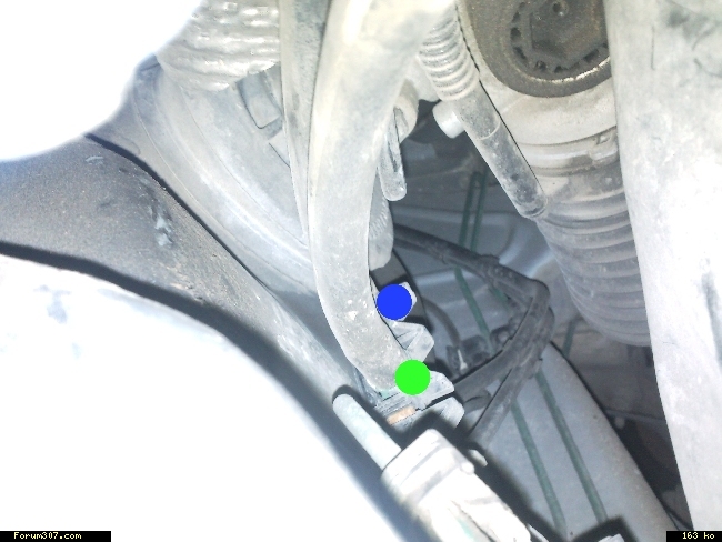

MessagePosté le: Mar 27 Juil 10 à 15:07    Sujet du message: Répondre en citant
Tout d'abord merci. Mais peut être n'ai je pas été très clair.
Voici les 2 embouts, et les 2 tuyaux qui doivent se mettre sur les embouts.
J'ai utilisé des points de couleurs pour faciliter toute aide.
Merci encore.

MessagePosté le: Mar 27 Juil 10 à 16:32    Sujet du message: fap Répondre en citant
normalement il y a repaire blanc sur une des durites un trait ou un point a
mettre en bas et l'autre a l'arriere en sortie de fap...

si pas de repaire il te reste a sortir la durite avec repaire blanc du cote du capteur differentiel pour pouvoir savoir ou l'emboiter dans le fap...

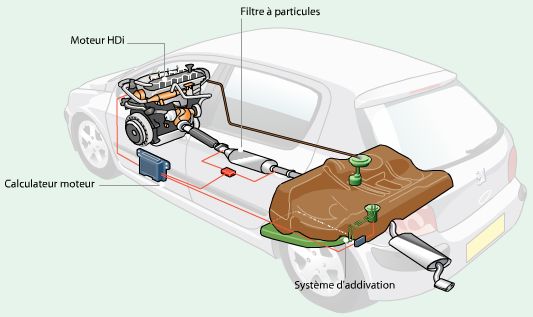

par contre pour le fap:ca ne marche pas a tous les coup...ensuit faut passer a la valise pour signaler le changement de fap ensuite faire le niveau
d'eolys et remettre le compteur d'additivation zero ainsi q'une regeration
forcee pour controler si le fap peut se regenerer autrement il sera toujours
colmate.si s'etait si simple tous le monde pourrait se le faire!!!
