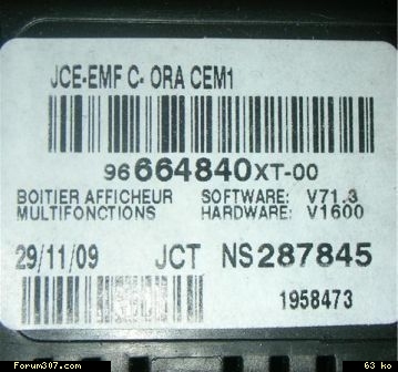

Salut a tous, Bon voilà la boucle et bouclé comme qui dirait, Pour tous ceux qui se pose donc la question, je possede un 307 RWC de 2007 multiplexé en CAN munit d'un simple ecran multifonction de type A
Et je viens donc de changer pour un ecran multifonction de type C que j'ai acheter sur internet
Et donc apres un passage chez peugeot pour le telecoder je confirme ça marche parfaitement et je peux maintenant profiter de ce bel ecran de type C avec l'affichage des titres et ses menus plus clair.

Salut, Alors pour le tarif , la pour le coup j'ai pas payer car ma voiture y ait allé pour autre chose et du coup il m'ont pas fait payer le telecodage, mais il faut compter entre 35 et 40 euros.
Pour la mise a jour de la Bsi ils ne me l'ont pas fait la mais lorsque j'avais installé mon RD4 mp3 apparemment il en avait profité pour me la faire, mais normalement si tu paye pour le telecodage ils ne doivent pas te faire payer en plus pour la mise a jour, il faut négocier, car la c'est un peu a la tête du client.
La mise a jour ??? pour moi je l'ai constaté grâce a mon allumage automatique des feux, car avant je pouvais les activer et les désactiver tout le temps alors que maintenant je peux les activer, mais si je les remets sur"O" ils ne se désactive que lorsque je coupe le moteur. et c'est quand j'ai demandais pourquoi chez peugeot, ils m'ont dit mise a jour BSI et nouvelle norme.
