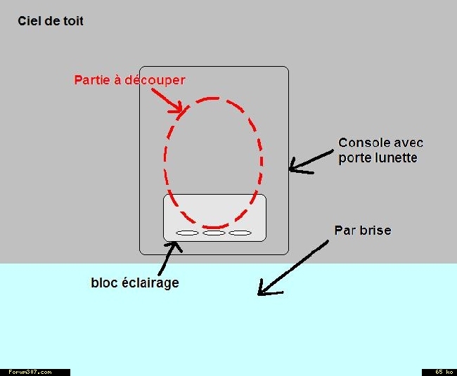

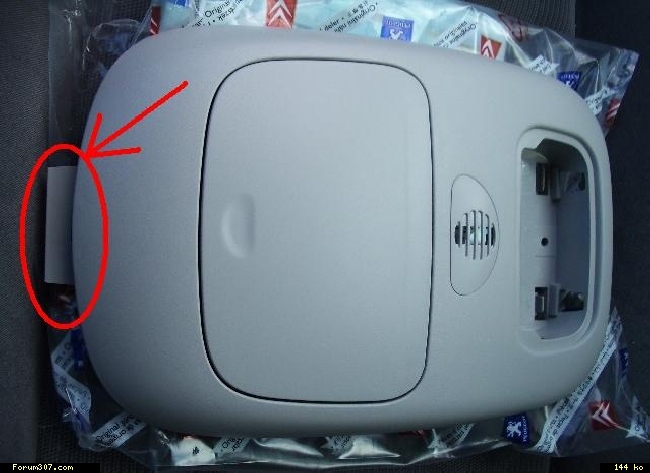

donc en fait les deux se monte sans souci dans la 307 avec juste une petite découpe dans le ciel de toit pour la fixation (entourée en rouge) c sa ?
MICKEY7546
Messages : 177
MessagePosté le: Lun 19 Avr 10 à 11:58    Sujet du message: Répondre en citant
Non, cette encoche passe sous la toile de pavillon, la découpe est légère ment plus petite que le gabarit du plafonnier, car il faut faire passer le support micro et le compartiment à lunettes dans la toile de pavillon.
Le mieu, c'est une fois que tu l'as, tu découpe le même gabaris avec 4 cm de moins sur les bords.
et après tu ajuste en retirant petit à petit ce qu'il y a de trop. Wink

Il faut que tu découpe la zone en rouge pointillé je pense mais Mickey7546 peut confirmer
johnconnord
Inscrit le: 31 Déc 2009
Messages : 531
Localisation : Caen
MessagePosté le: Mer 21 Avr 10 à 10:02    Sujet du message: Répondre en citant
Pourquoi? le plafonnier n'est pas plat?, il faut savoir ou est l'encoche à découper pour laisser passer la patte du plafonnier que l'on voit sur la photo entourée en rouge?
MICKEY7546
Messages : 177
MessagePosté le: Mer 21 Avr 10 à 10:42    Sujet du message: Répondre en citant
Salut tout le monde, non ce n'est pas tout à fait ca,
j'irai prendre une photo toute à l'heure pour vous montrer. Wink

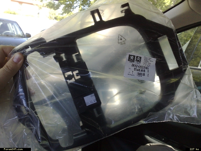

chez peugeot y vendent la console et aussi une platine de fixation c'est utile ?
lekyosho
Inscrit le: 08 Mai 2009
Messages : 898
Localisation : 54 champigneulles
MessagePosté le: Mar 27 Avr 10 à 19:50    Sujet du message: Répondre en citant
oui pour la platine de fixation car c'est elle qui tien le tout! (c'est elle qui fait l'encoche pour maintenir la consol porte lunette) la platine est fixé à la carrosserie!

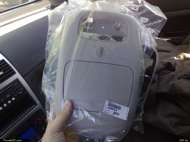

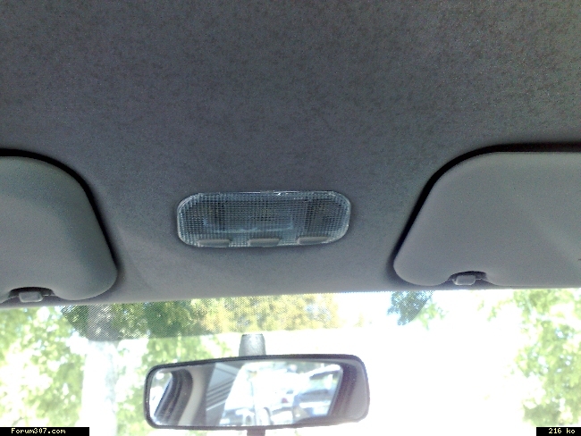

MessagePosté le: Lun 17 Mai 10 à 16:25    Sujet du message: Répondre en citant
Sa y est j'ai mes pièces:
la console pavillon (8146.k4) 30,16 euros:
le support (8146.k6) 6.06 euros:
et une petite photo de l'état initial:
Et voilà il n'y a plus qu'a ... je ferai peut être ça ce weekend je prendrai des photos avec les mesures pour la découpe, un vrai petit tuto... lol
ps: il n'y a pas une technique efficace pour enlever ces traces (petits points gris foncé) sur le ciel de toit ??? à part mettre du simili cuir dessus ... lol
