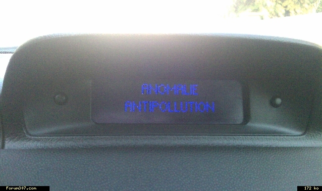

bonjour,
ça me l'a refait hier, la dernière fois ça remontait a aout 2009.
Meme lieu sur l'A7 direction Lyon à 125-130 km/h, d'1 coup le message anomalie anti pollution plus le symbole robinet orange sur le tableau de bord.
Perte total d'accélération, ts les voyants comme si clé tournée 2e cran.
J me met point mort (100-110kmh), je remet le moteur en marche et je retrouve tte la puissance d'accélération, je rentre sans prob chez moi malgré voyant orange tjr allumé.
(80000 km et la dernière fois 73669 Km) Peugeot n'a rien fait car le voyant était éteint et le message n'apparaissait )plus.
Que me conseillez vous?

bonjour
j'ai le voyant antipolution qui c'est allumé il y a une heure
voiture bien chaude je roulai accélération a 150
et d'un coup voyanbt + message sur l'ordi de bord
perte de puissance plus de turbo
je m'arrete j'ai éteint le moteur attendu et rédémarré
retour de la puissance mais toujours le message + voyant
je vais débrancher la batteries pour voir
307 hdi 136 2L 136cv 04/2004
80 000 km
je l'ai depuis novembre 2009 merci peugeot....
