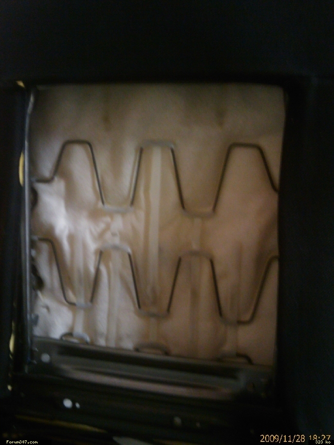

bonjour, voici un petit tuto pour changer l'airbag des siège avant, peut un porte côté conducteur ou passager.
tout d'abord pourquoi le faire soi même: pour la bonne et plus simple raison que chez notre concessionnaire Pigot la facture est de 600 à 800 euro.
Donc pour économiser tous c'est argent vous pouvez le faire vous même et contrairement a ce que dise tout les garages ce n'est pas du tout compliquer
donc nous aurons besoins:
-d'une perceuse avec un forêt a métaux de Ø 4mm
-d'un tournevis plat fin (Facom "A2 4x100")
-d'un tournevis plat large (Facom "ACZH 6.5x150")
- d'une clef ou douille Torx de 30
-d'un rivet (il me semble que le Ø est de 4mm a vérifier)
-d'une pince a rivet
En premier allé dans un garage avec votre carte grise pour la référence de l'airbag (et oui notre cher 307 a pas moins de 3 airbag différent pour les sièges avant donc méfier-vous des références), cout d'un airbag sur internet: environ 80 euro.
Tout d'abord débranché votre batterie (pour pas que ODB indique une anomalie airbag, sinon c'est la visite assurer ché Pigot.
Puis prendre la clef ou la douille Torx de 30 pour pouvoir dévisser les 4 visse du siège, elles ce situe sur les rails du bas et pour pouvoir y accéder il faut d'abord tiré le siège a font en arrière, enlever les 2 visse avant puis tiré le siège a font en avant et enlever les 2 visse arrière. (et oui notre vie ne tien qu'a 4 pauvres visse Laughing en quelque sorte)

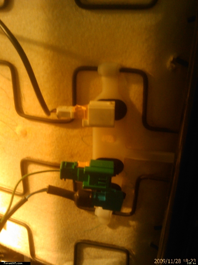

Ensuite pour déconnecter l'airbag il vous suffit de basculer gentiment le siège ver l'arrière déconnecter les fiches et à présent vous pouvez sortir le siège.

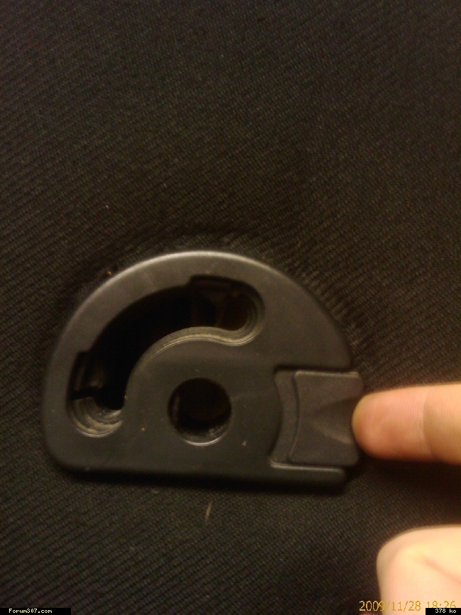

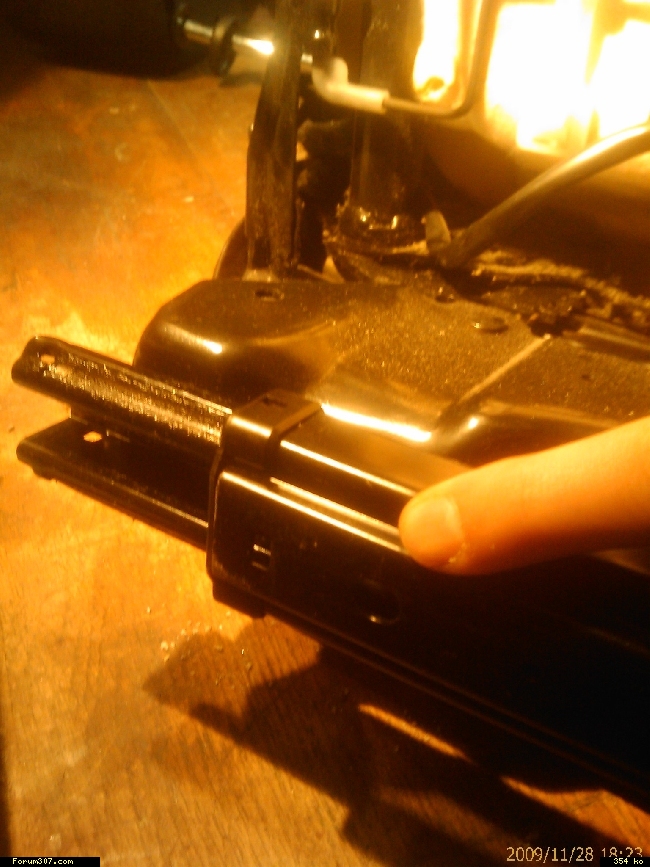

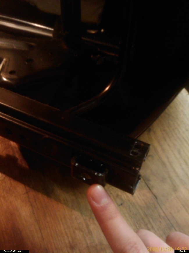

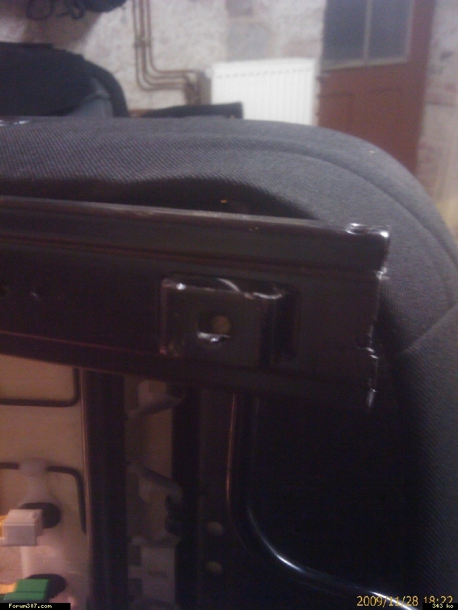

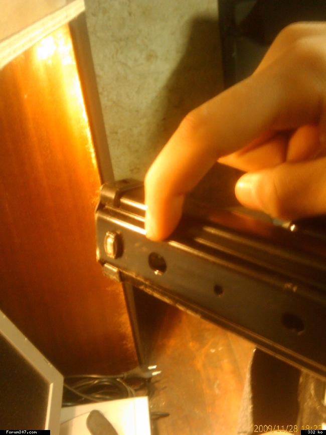

Ensuit il faut enlever l'accoudoir si le siège en est équiper, donc rien de plus facile: sur le siège la ou est maintenue l'accoudoir il y a un bouton assez plat il vous suffit d'appuyer dessus et tiré l'accoudoir ver l'extérieur.
Maintenant il faut enlever la partie arrière du siège (partie ou l'on peut ranger des choses et d'autre), délicatement tiré sur l'un des angle du haut alors il ce détache de sont rails en plastique blanc faite pareil pour l'autre angle, sous le siège il y a 2 tendeur élastique qu'ils faut détacher puis tiré toute la partie arrière ver le bas (pourquoi ver le bas tout simplement par-ce-que il y a 3 raye pour bloquer le tissu arrière du siège: 1 à l'horizontal en haut et 1 gauche et 1 droit a la verticale, donc le but est de décrocher le tissu du rail du haut pour pouvoir le faire glisser ver le bas grâce au rails latéraux)

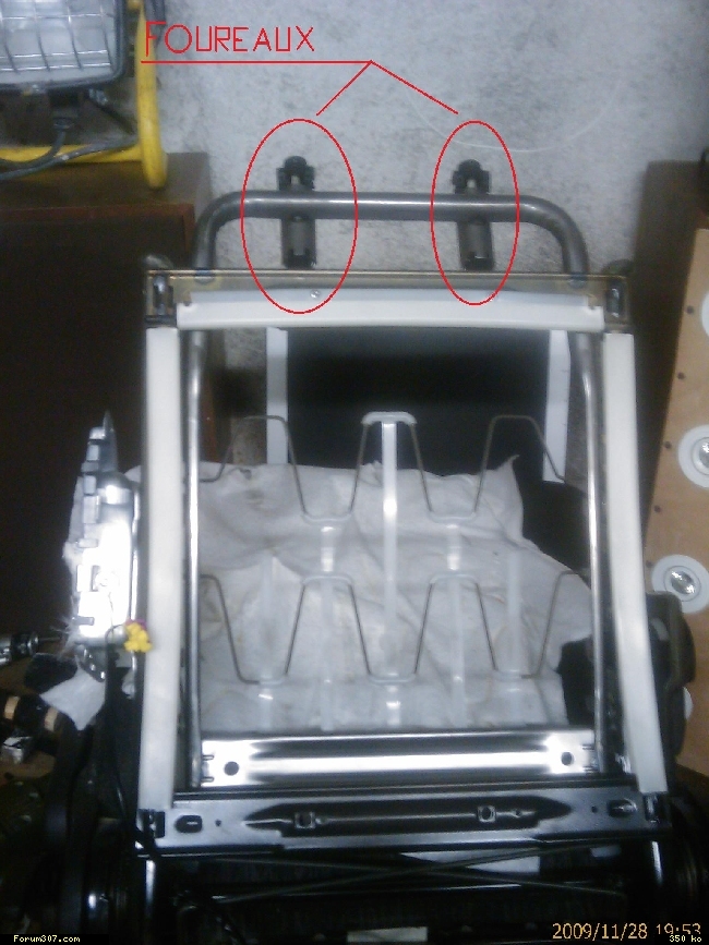

Une foi la partie arrière enlever on peut sortir l'appui tête,tiré assez fort ver le haut et normalement a un moment l'appui tête va ce bloquer donc prenez le tournevis plat large et a partir de l'arrière du siège on peut voir les 2 fourreaux ou est maintenu l'appui tête, il faut faire bascule avec le tournevis pour le débloquer de la partie en plastique qui ce trouve sur 1 des 2 fourreaux.
Ensuit enlever les 2 petit cache de l'appui tête qui sont sur le siège.

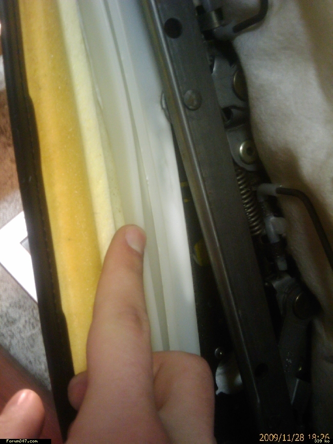

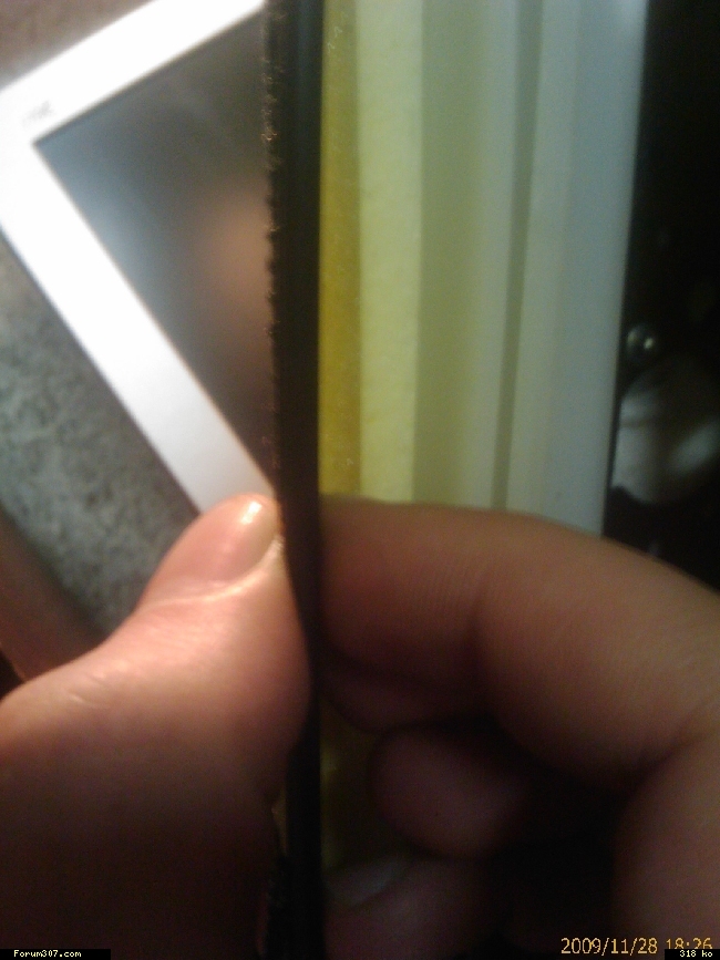

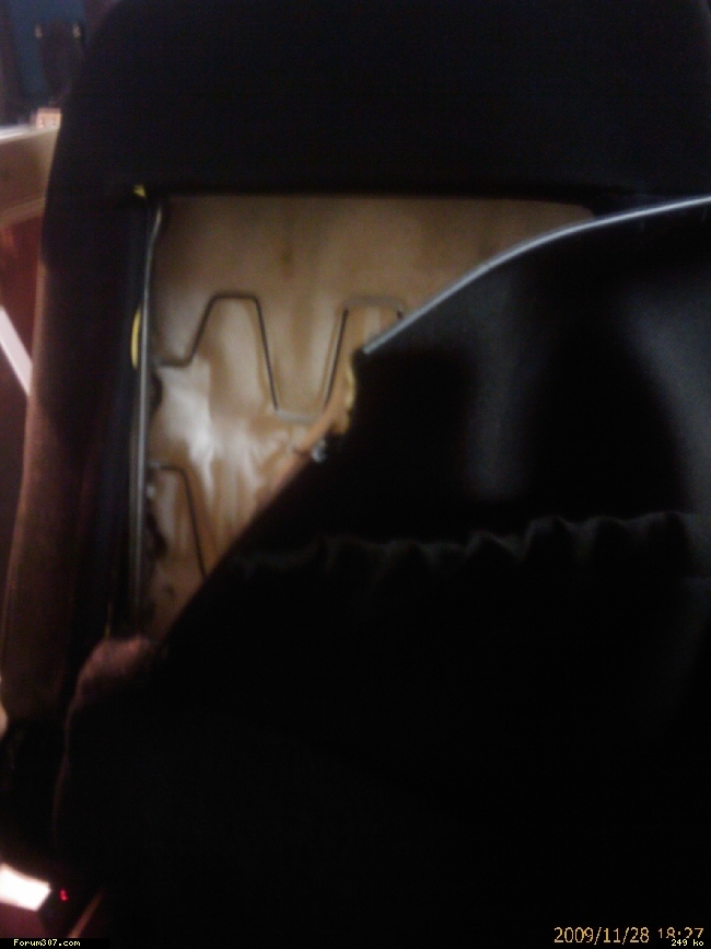

Puis maintenant il faut enlever l'enjoliveur d'airbag, donc a partir de l'arrière du siège on n'y accède. Il faut le déclipser (Idea il me semble qu'il y a environ 12 clips) tout doucement car ces clips sont hyper fragile et c'est une vraie galère à ne pas les casser (donc si vous êtes presser de le faire commander un enjoliveur pour airbag ce sera plus simple que de faire dans la dentelle Wink et je pense que ca vaut environ 10 euro ou à voir si ce n'est pas fournie avec l'airbag).
Une foi l'enjoliveur enlever c'est du gâteau, prenez le coté arrière ou ce trouve l'airbag puis le faire venir ver l'avant pareil pour l'autre coter, une foi que les 2 coter sont dégager il vous suffit de prendre en main toute la garniture et de la tiré ver le haut.Et voila plus de garniture.

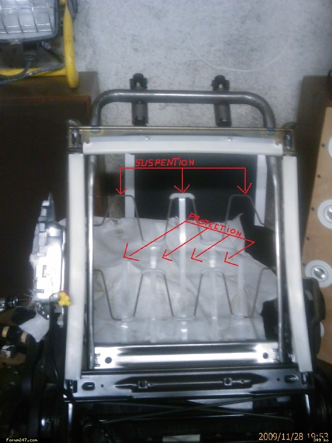

Donc la apparait le chassie du siège ainsi que la suspension du dossier ( sur certain siège il y a une genre de protection blanche qui fait le tour du dossier donc a enlever si elle est présente).

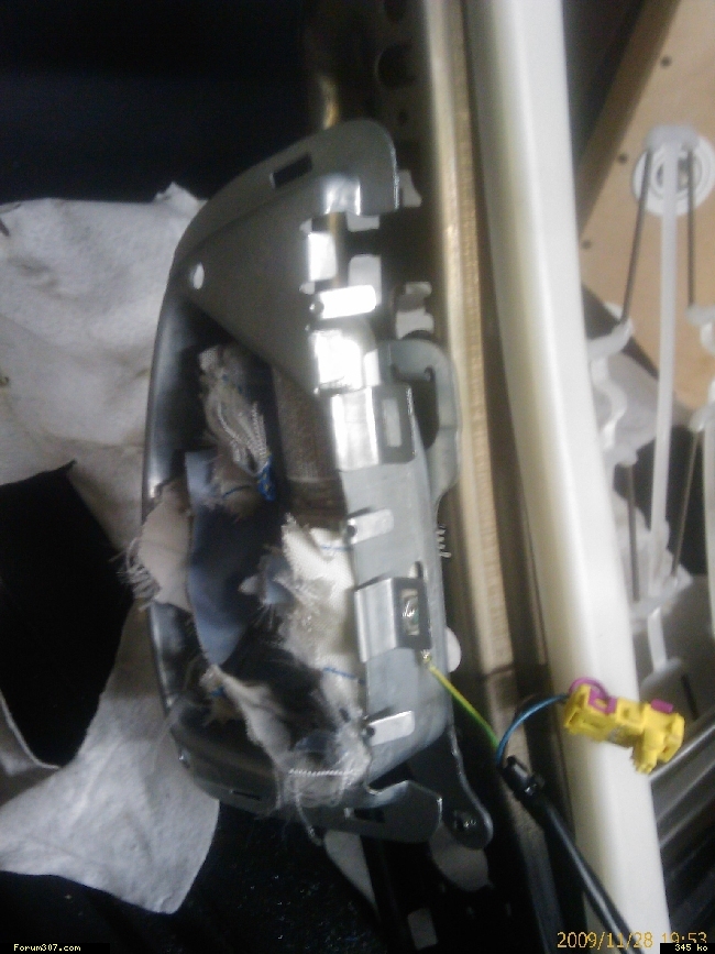

L'airbag: il est normalement maintenue grâce à une languette en métal qui se situe en haut de l'airbag et en bas il y a une patte de fixation avec 1 rivet (a vérifier en concession si c'est le cas des autres airbag).Donc tout simplement percer le rivet avec un foret de 4mm puis soulever l'airbag ver le haut pour que la languette puisse ce défaire de son logement. Voila l'airbag est déposer.
Pour la suite très simple, vous mettez le nouvelle airbag puis vous le rifter ( Shocked qu'est ce-dont ba c'est mettre un rivet et l'amorcer grâce à la pince a rivet Laughing ), remettre la protection blanche puis mettre la garniture, ensuit mettre l'enjoliveur d'airbag (tout en étant délicat a cose des clips) puis les 2 cache pour l'appui tête et l'appui tête ainsi que l'accoudoir s'il y en a un. Ensuite remettre la partie arrière du siège dans les rails (pour vérifier qu'il est bien clipser utiliser le tournevis plat fin),rattacher les 2 tendeur élastique.
Vous êtes près a remonter le siège dans la voiture, petit conseil faite comme au début basculer le siège en arrière pour le brancher au connecteur puis placer le siège correctement (il est possible qu'un des deux rails est reculer ou avancé alors pas de panique tiré sur la poigner de position du siège pour régler le rails),visser le et vérifier bien que les 4 visse soie bien serré.
Rebrancher la batterie et démarrer la voiture: (pas d'anomalie d'airbag) c'est normal vous êtes un pro Laughing
AVERTISSEMENT: il faut faire très attention lors de cette opération n'oublier pas que votre sécurité en dépend (airbag) lors d'un accident.Donc a ne pas faire par un novice en mécanique ou ce faire aider d'un mécanicien (je suis mécano c'est pour ca que je l'ai fait)
Voila c'est fini Coucou (c'est nous ?) Crying or Very sad......et j'espère que cela vous a plus. M'est ne vous en faite pas si vous avez besoin d'aide demander moi et si quelqu'un veut changer sont intérieur je peut le faire Wink. Coucou (c'est nous ?)

enfete c'est l'airbag et le faisseau jusque sous le siège, tien regarde c'est éxactement ca: http://www.leboncoin.fr/vi/88684888.htm?ca=1_s

voila les zamis c fait et stevenlop22 regarde le petit message d'avertissement en-bas de page du tuto c 1 petit peut mieux non?
