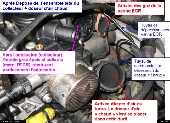

Voici des nouvelles de ma 307 HDi 110 et de ses problèmes de perte de puissance à froid.
Le problème était dû à un doseur d'air grippé et à son électrovanne HS.
Un tuto complet au bout de ce lien :
http://www.forum-peugeot.com/Forum/generations-precedentes/Peugeot-307/Questions-techniques-8/puissance-bridee-70-sujet_33675_2.htm

c est donc possible de boucher le tube qui injecte les gazs d'echappement au niveau de l'admission sans demonter tout le moteur....

MessagePosté le: Dim 29 Nov 09 à 14:49    Sujet du message: Répondre en citant
Excellente déduction fab067 Super content :D ! (et merci à stokiller)
Il suffit effectivement de remplacer le joint métallique (cf. mon tuto) par une plaque de même forme mais pleine ! Et la : blocage mécanique de l'arrivée des gaz EGR
Seul hic, la mesure débitmètre sera incohérente avec un vrai fonctionnement EGR (débit entrant trop élevé) .. d'où alarme antipollution (mais sans mode dégradé).
Un compromis pourrait être de faire quelques petits trous dans cette plaque pour laisser passer un débit "inoffensif" mais ne déclenchant pas d'alarme sur le débit.
A tester...

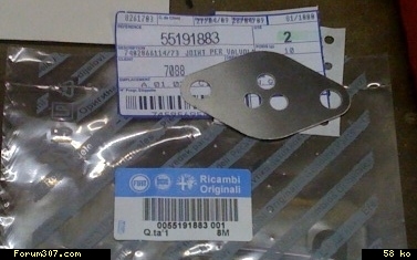

MessagePosté le: Mar 01 Déc 09 à 23:19    Sujet du message: Répondre en citant
@ fab067
Pas forcément stupide l'idée de faire des petits trous sur la plaque d'obturation EGR !
Pour info, chez Fiat et Alfa, ils semblent vendre cette fameuse pièce avec 3 petits trous de 7mm : juste assez pour laisser passer une part "inoffensive" de gaz EGR et leurrer le calculateur - cf. lien ref. ci-dessous.
Pour mémoire, le calculateur s'attend à observer une chute du débit d'air à l'ouverture de la vanne EGR. Avec un EGR totalement obstrué, cette baisse de débit n'est pas mesurée, d'où le défaut anomalie antipollution.
S'il y a des volontaires pour tester ....
ref :
http://www.forum307.com/viewtopic.php?t=9267&postdays=0&postorder=asc&highlight=egr&start=120
http://www.alfa147-france.net/forum/viewtopic.php?t=39844
Petite reflexion personnelle toutefois : à force de faire des trous, on risque de laisser passer une quantité non négligeable de gaz EGR .. et au final se retrouver au point de départ Sad. Tout semble donc une question de compromis car Alfa propose bien cette plaque à trous anti-EGR sur son catalogue de pièces d'origine ..

stupide non pas du tout c est ingenieux mais tu as vu la quantite de suie qu il y a dans le tube d'admission? je pense qu'a long terme les trous se boucheront... et qund bien meme le but est d'isoler cette vanne, en faisant ce systeme on a besoin d'une vanne en bon fonctionnement et le jour ou elle se grippe le probleme reste le meme... quelqu un a un lien sur son principe de fonctionnement je veux surtout savoir a quel moment elle injecte les gazs? (regime moteur etc...)
il me semblait avoir lu quelque part qu'en la bouchant mecaniquement le defaut n apparraissait pas... il est donc impossible de la neutraliser sans defauts?????
et oui je suis tetu!!!!!!! Laughing

3 trous de Ø7 ca fait une sacrée surface. J'ai meme envie de dire que ca fait la moitié de la surface initiale à qq mm² près. Donc bon Rolling Eyes

Pour info, voici la gueule du doseur d'air chaud qui prend tous les retour de la vanne EGR.

Tiens, on dirait mon pouce sur la photo ci-dessus ... Laughing
Plus sérieusement, j'ai remarqué que les dépots EGR se situaient à la sortie du doseur chaud (dépots assez secs) et au niveau du collecteur d'admission (dépots beaucoup plus gras). En revanche, le conduit d'arrivée des gaz EGR était propre !
J'ai donc tendance à croire que ces dépots ne se forment pas dans le circuit EGR (gaz imbrulés très chauds), mais au contact de l'air d'admission qui est plus frais et "humide".
On peut donc penser qu'il y aurait peu de risque d'encrasser et d'obstruer une plaque à trous (si elle est placée juste au niveau de l'arrivé des gaz EGR (cf. photo)
Mais je rejoins la vision de Concombre : avec 3 trous de 7 mm, la surface de passage des gaz EGR resterait importante (env. 50 % de la surface sans plaque). D'où un intéret finalement limité pour zapper les effets EGR.
