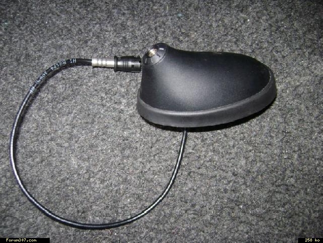

bonjour a tous j'aurais voulu savoir comment démonté entierement l'antenne car je dois tous changer (antenne+cache sur le toit).
pour cause l'antenne été rouillé et elle met résté dans les mains en voulant l'enlever sauf que le pas de vice est rester sur le toit super rouillé impossible de l'enlever!!
si vous savez comment l'enlever?ou si vous avez une astuce je suis preneur!
merci cordialement

salut, pour démonter ton antenne de toit il faut que tu arrive a écarter doucement ton ciel de toit a l arriere par le coffre pour acceder a l écrou de l embase, plus qu a desserer et a remplacer aussitot
