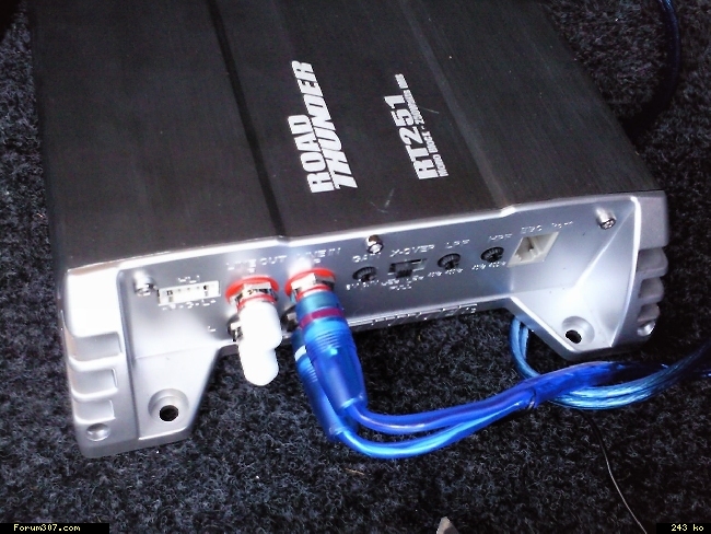

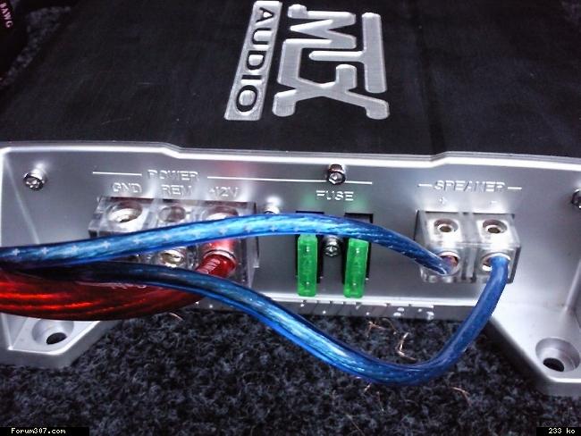

Bonjour a tous
CA y est g passe le cable d'alim g tout branche mai ca marche pas g ouublie quelquechose?
1
2
3
4 RCA
5 ALIM et masse
6 la masse prise sur la fixation de feu arriere
J'ai rien percé g fait en 30min !!
Par contre ca marche pas c koi l'astuce?
Avec les rca ya un piti fil noir quelqu'unb peu me dire a quoi il sert?

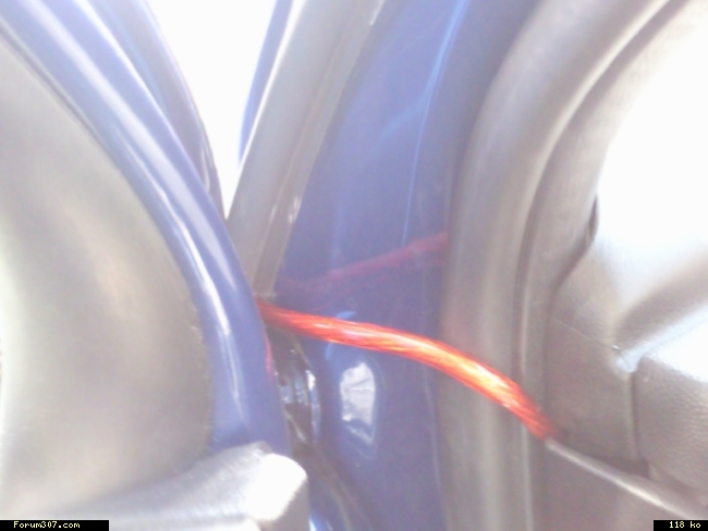

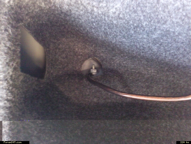

Désolé si je ne peux répondre à ta question, toutefois une chose me chagrine. Sur la 3ème photo on voit que ton fil d'alim + passe par l'ouverture de portière ---> fait gaffe qu'à l'usage ton isolant ne se coupe pas car là c'est le court-circuit ! Wink

t'as pas raccordé le fil remote Wink
307 break xr presence 2003
206 s16 2001
MessagePosté le: Mar 04 Aoû 09 à 18:26    Sujet du message: Répondre en citant
Voilà, le petit fil noir, faut le raccorder au Remote derrière ton poste, c'est en fait un + alimenté par le poste pour éviter que l'ampli ne soit allumé tout le temps... Clin d'oeil ;)

jacky a raison tu n'a pas brancher ton remote!!

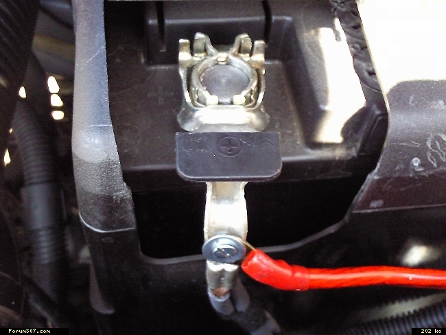

oué et ta poncer un peu sur la masse ?? pour que le contacty se fasse mieu avec la carrosserie ?? puis c'est quoi ce fil d'alim qui passe la ?? un peu fais a la va vite non?? :s

+1, y'a pas le remote.
t'as une bonne assurance incendie? Le montage est franchement hasardeux ! l'ampli est posé dans le coffre?

+1 manque remote

+1 le passage pour l'alim par la charniere de la porte c'est pas top.

je +1 pour le passage a l'arrache Wink c ma premiere installation^^
c'etait pour voir si ca marche mai je vai faire propre apres

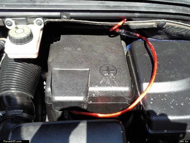

En fait j'ose pas retirer le teton noir a cote du cable pour le capot (c la ?)^^
je doit dire ke je connai des potes ki en sont a 200 000 km avec le cable comme ca!

di moi j'aurais voulu savoir comment ta fait ton nouveau passage de cable car je suis embeter pour passer le mien je ne sait pas comment faire
McJOSS
Inscrit le: 29 Nov 2008
Messages : 3
MessagePosté le: Ven 25 Sep 09 à 21:17    Sujet du message: Répondre en citant
Moi je suis passé par un petit trou situé juste a droite du cable qui déclanche l'ouverture du capot qui est juste derriere le compartiment fusible. On arrive dans l'evacuation d'eau du parbrise. Tu utilse le cache en caoutchou qui servira de jouin en fesant juste une petite découpe a l'extremitée et en passant le cable dedans. Attention un petit bout de mousse prédecoupé cache le trou coté habitacle. Super content :D
