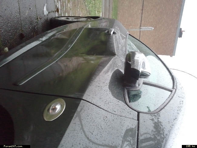

En prenant un virage trop serré j'ai enfoncé mon bas de caisse contre un trottoir. Comment je pourrai réparer ça sans passer par un carrossier? la peinture, par contre sera faite par un pro.
Merci.

ben sans passer par un carrossier, ça ne va pas etre facile
il faudrait dessouder le panneau du bas de caisse et en ressouder un autre ou tout mastiquer au pire.....pas evident, sauf si tu as des notions

Un bas de caisse peut être remise en état uniquement si le plancher n'est pas déformé et bien sur si son état le permet.
Un bas de caisse fait partis intégrante de l'infrastructure, donc prudence
A la vue de la photo, la partie arrière semble dessouder.
Si c'est le cas, contre visite au CT et attention l'éventuelle procédure VE

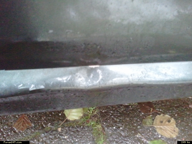

cet été, par temps de pluie, j'avais perdu le contrôle du train AR de ma voiture dans un rond point sous la pluie (merci à mes anciens super pneus de fabrication chinoise qui glissaient comme des savons sur route mouillée).
j'ai fini en tête à queue à cheval sur le rond point centrale.
la voiture n'a pas été toucher, hormis un léger parallélisme et surtout ça :
l'espèce de barre (là où on place le cric) à frotter et là où j'ai entourer, c'est légèrement enfoncé.
ce n'est visible que lorsqu'on se couche sous la voiture, du coup, j'en m'en suis jamais soucier...mais :
Jack-e a écrit :
Un spotter coute 3000€ !
Donc passage par un pro
dois je être inquiet ?

Non pas dans ton cas Clin d'oeil ;)

dans ton cas se n'est pas mechant ! ^^
Et dans mon cas ? croyez vous qu'un carossier peut reparé sa ?

Salut si cela est toujours d'actualité oui c'est leger au tire clou + mastique au travail j'ai vu des caisse beaucoup plus amoché etre refaite ( ceux des hommes en bleu Laughing ) mais toi c'est leger en apparance donc no souci et pour le prix moins de 600e chez un carrossier honnete car peugeot tu as deja 300e de peinture ( d'après mes devis un élément 300 roro ).

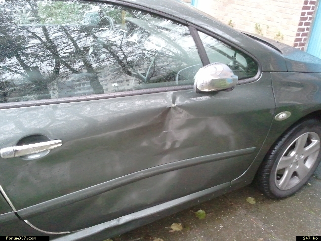

et moi je dois etre inquiet lol

Ouch, là c'est dur !!
A mon avis, tu devra changer la portiere...
reg593
Inscrit le: 21 Fév 2008
Messages : 244
Localisation : lille
MessagePosté le: Lun 06 Déc 10 à 21:59    Sujet du message: Répondre en citant
oui elle a pas résisté aux charmes d'une grosse volvo dans un rond point

+1 pour la portiere car meme si tu demonte la garniture de porte et que tu la repousse la tole ,vu comment elle est froissé ca ressortira pas nickel Confused
