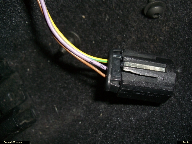

Bonjour, comme certains ont du le lire dans la partie "tuning", je compte installer sur ma 307 des leds style audi R8.
Pour ce faire, on m'a conseillé de les relier à l'arrivée 12V de la prise allume cigare.
Cet après midi, j'ai démonté toute ma console centrale jusqu'à arriver sous ma prise allume cigare.
J'ai donc aperçu que sous cette prise, il y à 3 fils:
1 Violet ==> arrivée 12 V
1 Jaune et vert ==> fil de terre
1 brun ==> ???
Donc j'aurais deux questions, est ce bien sur le fil violet que je dois me repiquer ? (a quoi sert le brun ?)
Et deuxième question, par où passent les fils pour passer de l'habitacle au moteur (aux phares)?
Ou alors par où puis je passer mes câbles pour alimenter mes leds installés sous les phares avant grâce a l'arrivée de ma prise allume cigare ?
(ci dessous, une photo de ce qui se trouve sous la prise allume cigare.)

salut, avec un multimetre tu peut vérifier lequel des fils apporte le 12V (le violet selon toi). Il te suffit de prendre ce cable 12 v et les brancher au + de tes cables leds. Pour le - tu le raccorde à une masse de la carcasse de ta voiture. (il y en a plusieurs dans le compartiment moteur).
en ce qui concerne le passage des cables , je peut pas t'aider!
a+

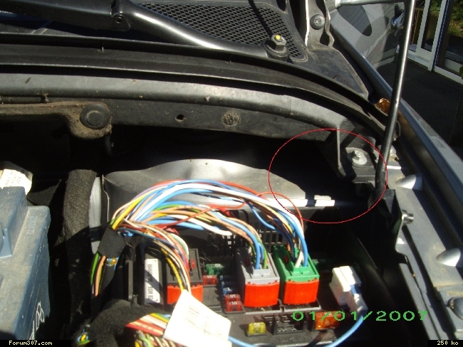

il me semble qu'il y a un emplacement prévu pour passer le + qui part de la batterie et qui va dans le coffre prévu pour la sono regarde si tu peux pas faire passer tes fils par la et sinon pense a faire des photos de tes veilleuse sa risque d'en interessé plus d'un Super content :D

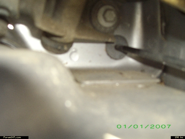

alors j'ai regarder mais je sait pu par ou il veule faire passer ce + mais par contre je t'ai trouvé peut etre un passage ou tu pourrais passer tes fils car je suppose qu'il sont pas très épais donc deja il faut que tu revienne jusqu'a la tirette pour ouvrir ton capot
et ensuite tu suis ce cable et il va te mené là
voila j'espère que ça t'aidera
