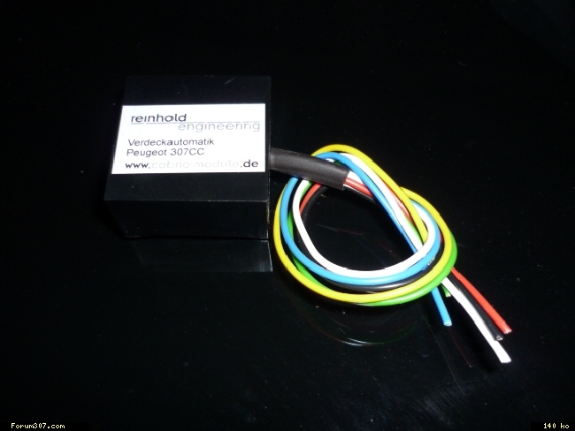

Déjà voila a quoi ressemble ce module :

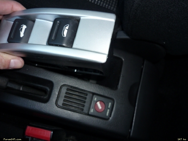

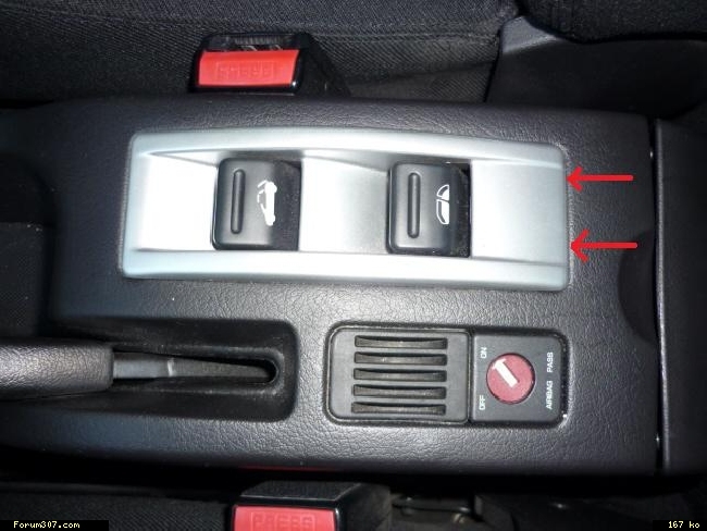

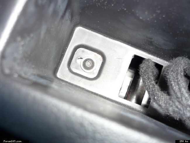

Pour l installer il faut commencer par enlever le support sur lequel vous avez les bouton du toit et celui des vitres, avec deux tournevis plats et surtout tres fins, faite levier au endroits indiquer sur limage ci-dessous:
et hop : )

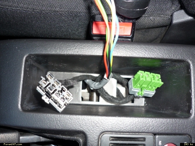

Et voici ce que vous trouverez à l’intérieur, et c est sur la prise noir que vous aller travailler :
Avant de toucher au fils, commencer par deviser la vis qui se trouve à coté comme sur l image ci-dessous. Cela vous permettra de soulever la console centrale pour passer le module par dessous :

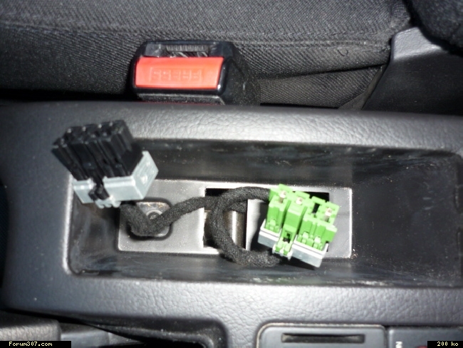

Une fois le module passer en dessous :

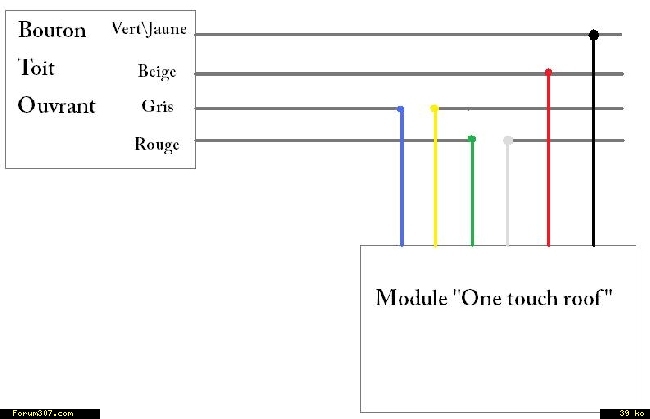

Maintenant le plus ... chaud ^^! ... couper les câbles du bouton de toit et brancher les fils comme sur le schéma ci-dessous. Une notice assez light en allemand est fournie avec le module.
Pour le raccordement des câbles j'ai acheté des "prolongateurs de câbles" .. en gros ce sont de petits cylindres en cuivre recouvert de caoutchouc que l on écrase avec une pince une fois les fils insères de chaque coté, avec un bon coup de pince ça bouge plus !

Je crois que ça sert ouvrir/fermé le toit des CC sans toujours avoir le doigt sur le bouton
EDIT:
je confirme si tu connait un peu l'anglais tu comprendras sur le site
http://www.reinhold-engineering.de/frames_e.htm

Non, je crois pas car regarde le nombre de fils qu'il y a :
