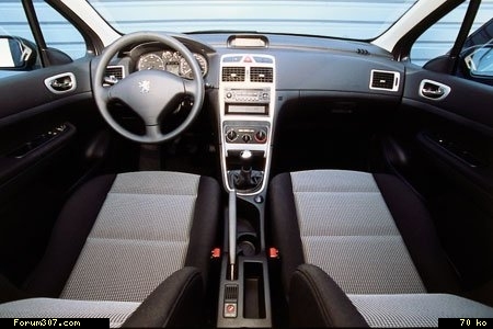

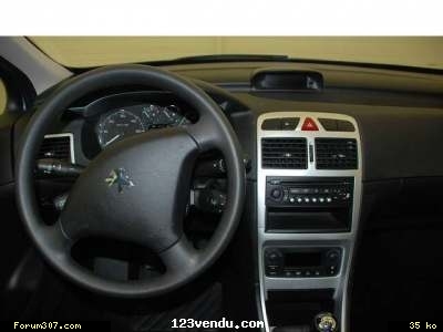

si, j'aurai du y penser plus tot désolé, alors voila :
Ca, c'est ma clim actuelle :
et voila la clim que je souhaiterai poser :

C'est possible de changer je crois mais il faut changer tout l'interface clim et cela te reviendra une fortune, cela aurais été simple si il suffisait juste de changer l'afficheur mais c'est tout le système malheureusement. Rolling Eyes

Oubli cette idée,
la clim a 2 boutons (bi-zone), est CAN, alors que ta clim manuelle est VAN.
il faudrait remplacer beaucoup trop de chose pour que ça fonctionne...
