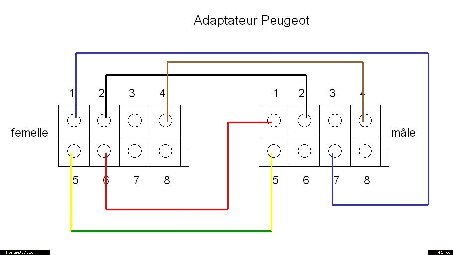

voila je suis un petit nouveaux je vous explique mon problème j'ai acheter une 307 xt premium de 2002 ya quelque jour mon autoradio clarion ne marche plus a l'éjection des disc il me bloque le disque avec un bruit mécanique a l'intérieur donc je décide de changer d'autoradio je l'enlève et la problème plein de fils de toute les couleurs je n'arrive pas a trouvé le +permanent la mass etc..... donc résulta avec les tests je crame tous le temps un fusible donc si quelqu’un pourrait m’indique chaque couleurs correspond a quoi sa m'arrangerai beaucoup

merci la fouine pour tes conseil j'ai reussi aujourd'hui a branché mon poste en faite j'ai trouvé un shema sur le net qui ma aidé merci encore pour la rapidité de ta reponce et qui c'est peut ètre a biento pour d'autre problemès
