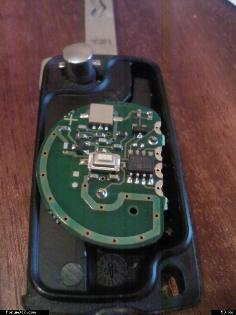

Ok, donc, tu as carrément découpé ton ancienne clé pour sortir l'émetteur?! Rahlala... Ca a l'air risqué tout ca Sad
T'aurais pas des photos de cet émetteur et de comment tu l'as sorti?
J'ai vu ton topic pour l'alarme avec l'intérieur de clé, mais a part le circuit pour la télécommande j'ai pas distingué d'émmeteur noir...

MessagePosté le: Sam 12 Avr 08 à 18:10    Sujet du message: Répondre en citant
L'émetteur, c'est ce rectangle noir que tu vois en bas à droite de la photo
Comme tu peux le voir, il est assez bien "entouré" j'ai envie de dire Rolling Eyes
Et comme je te l'ai déjà dis, le seul moyen que j'ai trouvé, c'est le cutter, et de la patience pour pas l'abimer Rolling Eyes
Une fois récupérer, je l'ai collé dans ma clef T6
En haut à droite tu peux voir ou j'ai mis l'émetteur sur ma T6 Clin d'oeil ;)
Une fois tout cela fait, pas besoin de faire reprogrammer la clef chez Peugeot, et tu pourra faire demarer et ouvrir tes portes avec la clef Clin d'oeil ;)
