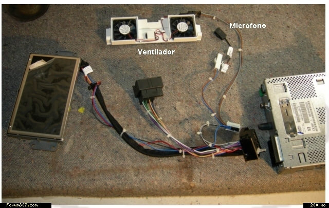

Bonjour en faisant des recherches sur le net je suis tombé sur se site espagnol ( l'ouvrir sous ie plutot que firefox )
http://personales.ya.com/ems0/Instalacion_de_un_RT3_sobre_RD4_archivos/frame.htm#slide0005.htm
qui explique comment passé d'un RD4 à un RT3 couleur mais pour une 407 et sans changer le faisceau tableau de bord Laughing
voici l'adaptateur final
Dans ce tuto j'ai donc trouvé la reference d'une fibre optique vendu seule au pris de 20 € vérifié sur l'infotec.

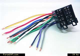

Salut c'est exactement ca que j'ai fait pour ma 1007, ce ne sont pas les pionner n'importe qui peut le faire avec des adaptateur ISO mal femelle a 5 euro chez norauto
suffit d'avoir les bon plans et de souder les bon fil Laughing
perso j'ai tout prit sur ce site
http://www.myphedra.org/Images/AV_systems/AV_connecting_fr.htm

salut , non je n'ai couper aucun fil
le principe est le suivant, sur 1 des 2 connecteurs du rd3 tu a les enceintes et sur l'autre le +12v, le 12 apres contact, le + ampli antenne, la masse le +van le van data et le van data /
tu achete un mal femelle iso
tu le connecte a la place du rd3 sur tes 2 connecteur, du coup tu a tes fils qui ne sont pas couper ET sur l adaptateur iso tu a des fils dessus, alors tu n'a plus qu'a les connecter sur le fameux connecteur rt3 au bon emplacement
apres sur le rt3, on le voit sur ta photo, tu doit brancher d'autre fils sur le connecteur rt3 :
-le chargeur
- le micro
- le ventilo
- le bus de l'ecran couleur ou monichrome
- avoir la fibre
- avoir le connecteur entree auxiliaire et video
donc a la fin tu n'aura vraiment coupé aucun fil
en cas de revente du vehicule tu enleve tout et tu remet ton rd3 ou rd4
ps : entre le VAN et CAN, pour le chargeur 5cd le CAN a 1 fil en moins donc pour le RD4 ca doit etre pareil
voici l'adaptateur acheter
desolé perso je n'ai fait AUNCUNE photo de mon installation rt3

l'adaptateur parrot est plus simple les deux prises mal et femmel sont déja cablée il y a juste à ajouter ce qui manque

Pour la prise femelle du faisceau l'adaptateur Parrot est parfait car il est composé d'une prise mal et d'une prise femelle accompagné de prise iso pour ajouter un kit main libre par contre l'adpateur coute 30 € mais on est encore loin du prix du faisceau (442 € pour mon cas )

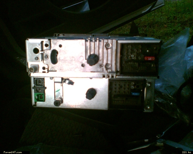

Je voulais poser une question car il semble y avoir pas mal de gens calé sur le rt3 sur ce forum.
J'ai une 307 de 2006 (opr 10543) équipé en rd4.
Je viens d'acheter un rt3, mais j'ai un souci avec l'écran, je n'ai que la fibre optique à brancher dessus, mais aucun faisceau pour l'alimenter.
Car j'avais pensé à un faisceau qui partait du poste jusqu'à l'écran, comme pour le chargeur cd, mais Peugeot me dis que non.
Comment puis je proceder sans avoir à changer le faisceau du tableau de bord??? Car à 450€ le faisceau ca fait mal. A moins que quelqu'un en ai un à vendre moins cher.
Peut on passer par un connecteur? Si oui lequel?
