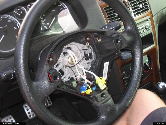

Posté le: Sam 15 Déc 07 à 10:01 Sujet du message: demonter le volant |
salut mon klaxonne fonctione pas et jaimerai savoir comment demonter en fait il marche parfois intermitence.. faut que je demonte le dessu du volant... comment faut faire?

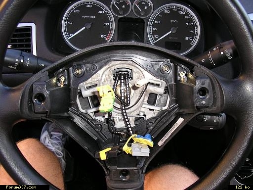

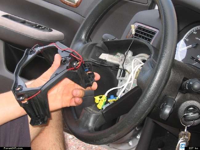

Posté le: Dim 23 Déc 07 à 15:05 Sujet du message: |
saut, pour ma part je viens d'avoir le pb, j'ai juste demonte l'airbag deconnecter et reconnecter la masse situer derriere l'airbag et c'est reparti nickel, le klaxon refonctionne.
bon courage

Posté le: Dim 30 Mar 08 à 12:59 Sujet du message: Klaxon/airbag |
Bonjour, ben voilà bon élève j'ai suivi les instructions sauf que j'ai été dérangé et je ne me suis plus rappelé que pour démonter l'airbag j'avais tourné la clef pour tourner le volant, et voilà une anomalie airbag qui s'annonce. Bon j'ai récup le klaxon. Donc demain voyage chez Mr Pigeot pour effacer cette anomalie s'ils veulent bien et s'ils ne me prennent pas pour un américain.
