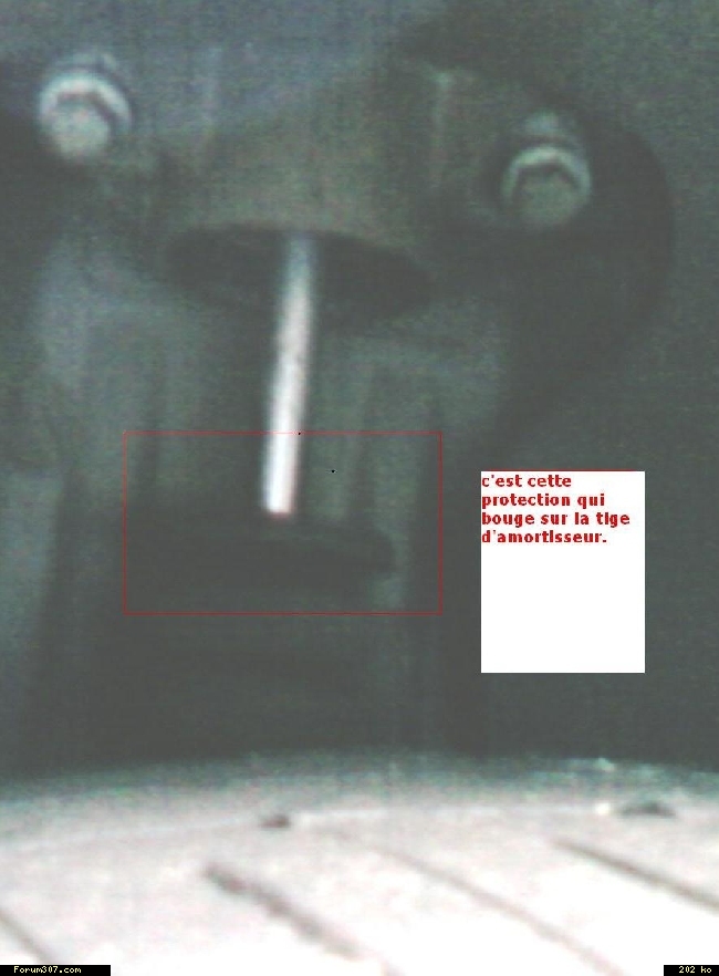

Bonjour, sur ma 307 HDI 110 1.6L de 2004 j'ai un bruit de claquement qui semble provenir des amortisseurs AR, cela s'entend quand je passe sur une bosse ou un trou à partir de 50kms/h, vu qu'il ont 100.000kms, je pense les changer.
En regardant leur état j'ai remarqué que le cache de protection avec le silenbloc d'amortissement qui normalement doit être solidaire de la partie haute de ta tige d'amortisseur et decendu et se balade le long de l'amortisseur, j'ai essayer de le remboiter dans la coupelle mais il ne tient pas et redécend. MES QUESTIONS: 1-est ce que le bruit peut provenir des amortisseurs ou d'autre chose?. 2-est ce normal que cette protection de la tige d'amortisseur se ballade comme cela ? 3- pensez vous qu'il faille que je change l'emsemble amortisseursn silenbloc de coupelles suppérieure et la protection avec son silenbloc car cette protection est normalement solidaire de la coupelle supérieure ? Merci d'avance pour vos réponse. Je vais essayer de prendre des photos pout illustrer mon problème de protection qui se ballade.

MessagePosté le: Mer 28 Nov 07 à 10:57    Sujet du message: voir sur la photos Répondre en citant
Ci-joint une photo pour aider à la compréhension de mon problème.

peut être maintenant la photo:

salut,a tu trouver ce probleme de claquement a l'arriere>?car moi aussi sa claque,moi aussi mes caches tombe de l'amorto et s'est pas la banquette car j'ai mis du scotch.merci

moi exactement le meme probleme que toi
moi ils ont 113000kms et ca claque à droite,celui qui a le cache noir descendu Crying or Very sad

moi aussi j'ai deja eu ce probleme, je les avait changer en garantie est depuis ça recommence a faire du bruit Twisted Evil .
Je vais les coller a la colle a pare brise des que j'aurais le temps car avec cette colle ils ne bougerons plus Wink

Moi aussi j'ais des claquements à l'arrière et j'avais aussi remarquer que les caches des amortisseurs était baisser, je vais donc essayer de voir ce que je peut faire et surtout voir si le bruit vient de là...

Mais le bruit provinet bien du cache car si vous vous mettez dans la voiture, et que vous demndez à quelqu'un de le levrer jsqu'au plus haut et de le laisser retomber le bruit de ce plastique resonne dans le chassis Evil or Very Mad
j'en avais marre de les remettre, alors j'ai mis du scotch d'electricien (pas celui d'emballage mais celui qui est assez épais et élastique) autour de la partie haute de ce cache, , après il suffit de le remonter en forcant dans l'amortisseur et on ne l'ntend plus Laughing

Hé bien j'ai remarqué cette semaine aussi que la protection arrière coté passager était descendu !
Me voilà "rassuré" car je me demandais ce qu'étais ce claquement quand je passais sur un dos d'âne... Confused
