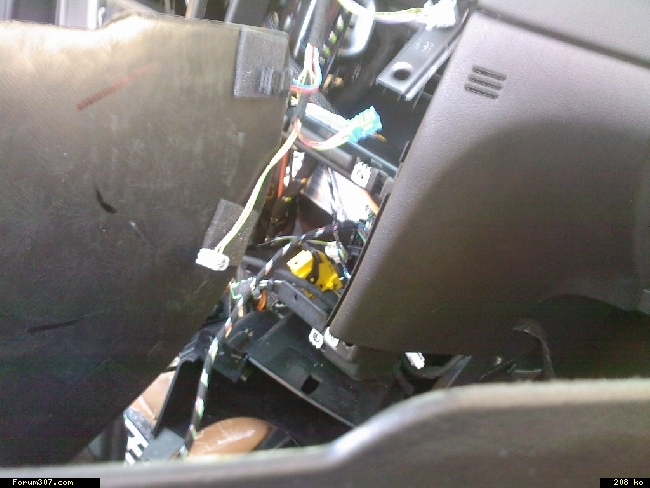

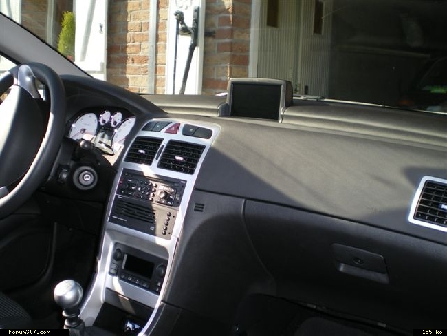

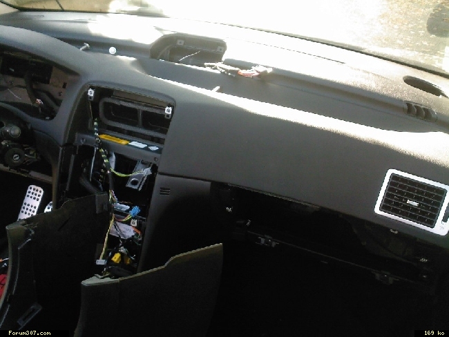

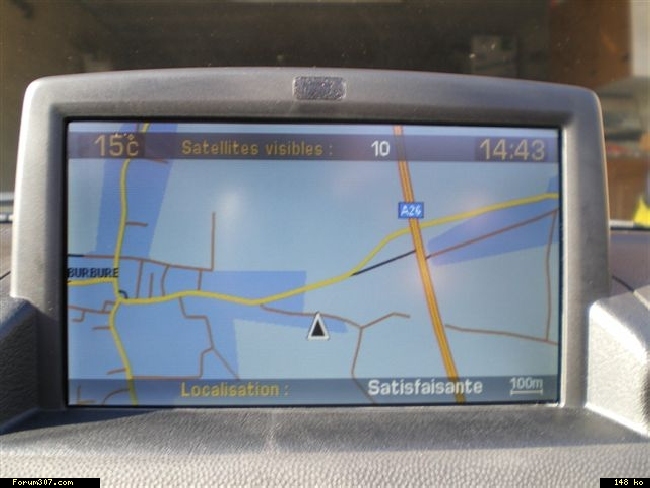

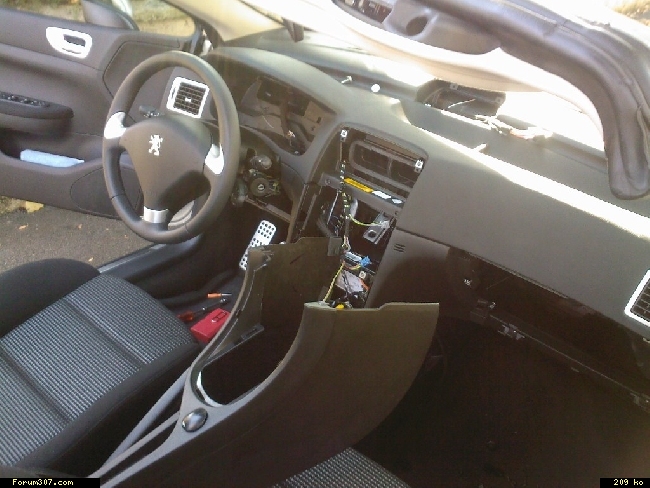

Bonsoir à tous,
Comme Kariolys vous l'a indiqué, le montage du RT3 sur ma CC c'est admirablement bien passé, hormis le froid !!! mais quelle belle journée.
Je profite de ce message pour REMERCIER une nouvelle fois Monsieur KARIOLYS !!! Quel Talent !!! Un travail Admirable !!
Regardez plutôt:
Avant le passage entre les mains expertes de Kariolys !!
Ma CC entre les mains expertes de Kariolys !!
Bon je vous avoue que là, je me suis dit: "Ce mec est fou" !!! Hiiiiii :)
Une fois le Travail Terminé !!!!
Que du bonheur ce RT3 !!!
Je tenais une nouvelle fois à remercier Kariolys pour le travail admirable qu'il a accompli sur ma CC, ce mec aime le travail trés bien fait !!
J'ai eu la chance de le suivre toute la journée lors du montage (Chose rare car en général il préfére travailler seul pour le calme bien évidemment... Hiiiiii :) ) et croyez moi vous pouvez lui confier vos belles en toute tranquilité !!
Honnêtement, je confirme qu'il ne fait pas cela pour s'enrichir mais vraiment pour nous rendre service car à ce prix là (200€) il n'est pas cher, il pourrait prendre deux fois plus cher sans crier au scandale (MO+Télécodage !!)
Le RT3 m'a couté environ 900€ tout compris, je vous mets au défit de trouver un produit similaire au même prix !!
Encore une fois (et c'est la dernière Hiiiiii :) ) Merci KARIOLYS !!

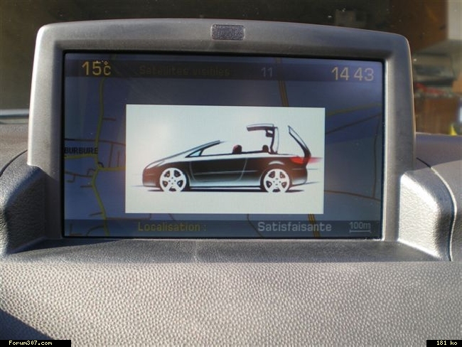

Eh bien je reviens de chez mon agent PEUGEOT, il m'a prêté son Planet 2000 pour que je configure ma voiture et j'ai donc déclaré la présence du RT3 à la voiture (menu BSI > Configuration > Habitable > Présence RT3 : Oui), mon problème de GPS est donc résolu c'est impeccable et tout est fonctionnel !
La commande vocale, tout !
En plus elle parle "TOURNEZ A GAUCHE RUE DES CAPUCINS" elle dit même la rue c'est excellent !!
Par contre, ce que je n'ai pas trouvé c'est la vidéo !
J'ai la prise AUX et vidéo dans la boite à gants mais dans mon RT3 je n'ai pas de quoi lire la vidéo !
Comment procèdes tu pour lire de la vidéo ? Est-ce que le RT3 détecte qu'il y a quelque chose de branché et libère donc l'option qu'il faut ou il faut la débloquer?
Merci à toi!
