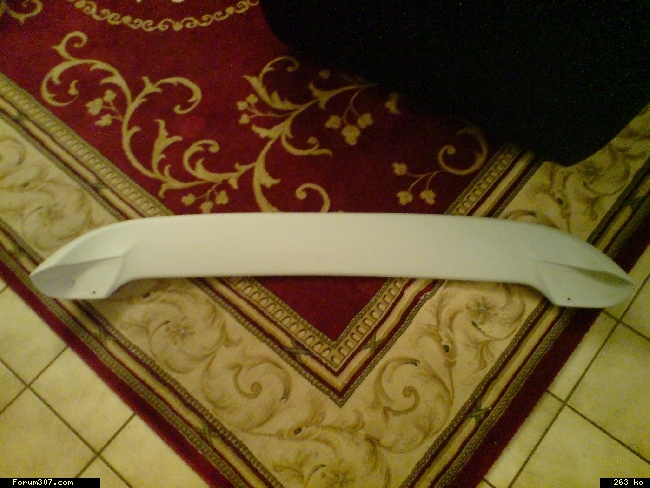

Hello la team
je suis content je viens de recevoir mon aileron acheté sur ebay ^^ tres serieux delai de 2 jours

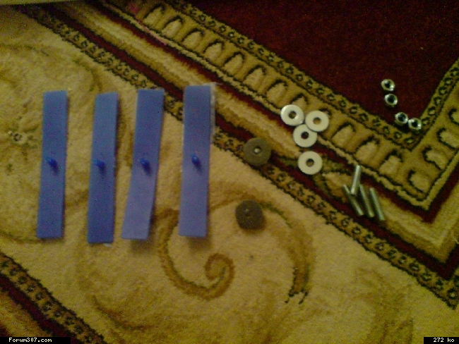

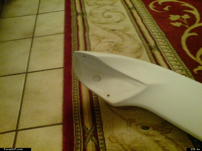

en faite j'ai demandé au vendeur si tous etait fourni il me dit oui donc je l'ai acheté. je voudrai verifié avec vous car je ne sais pas à quoi cela ressemble des gabarits. si vous pouvez m'eclairé ^^ car il y a des truc bleu en plastic je ne sais pas si cela ressemble vraiment
voici les foto

A prioris tu devrais avoir un gabarit papier en +.
J'avais monté un becquet VTS sur mon ancienne xsara et il y avait un gabarit en papier où tous les trous etaient marqué, leurs emplacements et le diamètre à percer.
Dans ton cas je ne voit pas bien comment tu vas definir l'emplacement exactes des trous à réaliser... Confused

salut, les patte en plastiques bleus sont tes gabarits de percage.
normalement il doivent etre adhesif sur la face opposé a la face avec un teton.
mode d'emploi :
tu mets les tetons en plastique dans les trous de ton becquet, tu otes le plastique de protection et tu positionne le becquet sur la voiture.
Ensuite tu retire le becquet, et les 4 bandes plastique bleu doivent etre resté sur le hayon.
maintenant tu sais ou tu dois percer grace a ca.

disons qu'une fois les bouts de plastique fixé sur le hayon, il faudra couper les tetons en plastique avec un cutter afin de faire un guide pour le foret de la perceuse.
