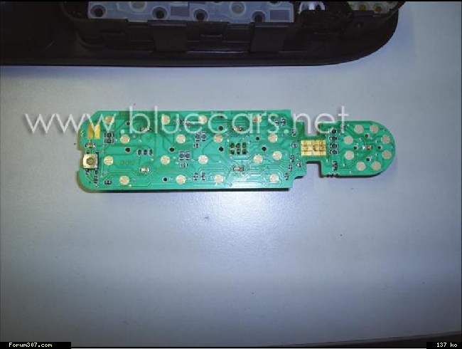

MessagePosté le: Ven 06 Juil 07 à 17:55    Sujet du message: Répondre en citant

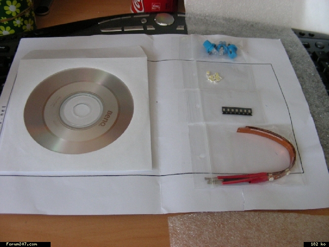

C'est bon j'ai bien reçu mes leds!
Ils n'ont pas trainé pour la livraison, je vais pouvoir commencer ce week end!
Voici une photo du Kit:
(les leds de haut en bas: Clim, Compteur, Lève vitres, afficheur déporté)
Quand je vois la taille des led pour le compteur et les lève vitres, j'ai peur..... Hein quoi, où ça, quand ça ? Mais ca va pas ! Sivoupléééé :p

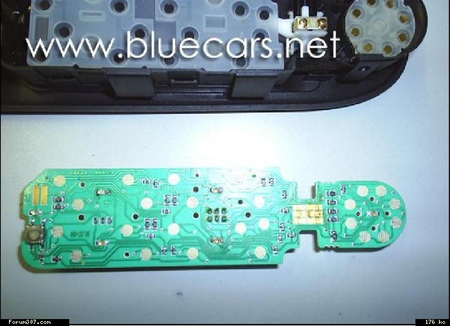

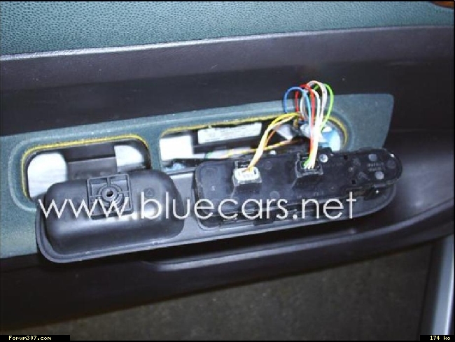

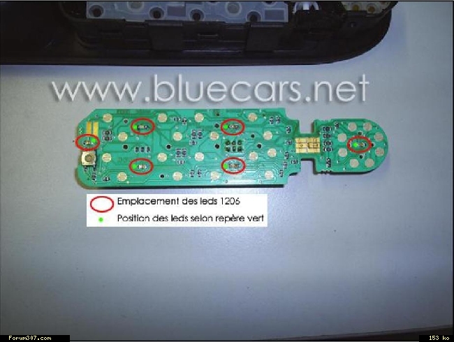

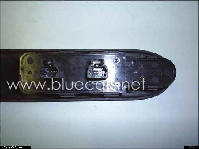

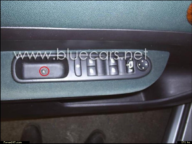

Sinon, pour les personnes qui souhaitaient avoir des info sur les boutons des lève vitres, voici le tuto que j'ai eu avec les leds:
Citation:
1)Retirez la vis entourée de rouge et déclipsez le bloc plastique.
2)Retirez les 2 connecteurs.
3)Ouvrir le bloc pour accéder à la carte. Le bloc est simplement clipsé.
4)Voila la carte sortie
5)Et voici les leds à changer avec leurs positions. Faites attention à la polarité
Souce:  www.ledperf.com
