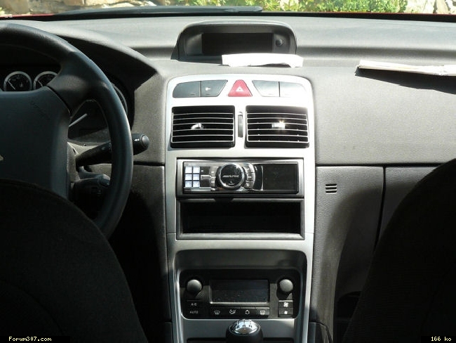

Posté le: Jeu 07 Juin 07 à 17:03 Sujet du message:
salut, j'ai la meme cylindrée que toi et regarde !
Sur, j'ai pas la commande au volant et pas l'affichage deporté mais qu'est ce que cela represente face au son que j'ai a present
