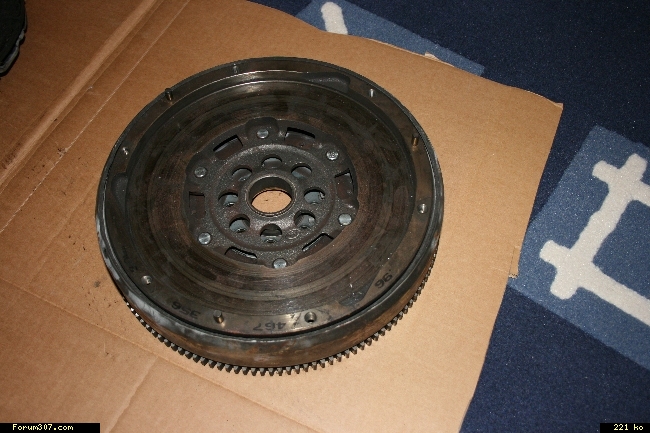

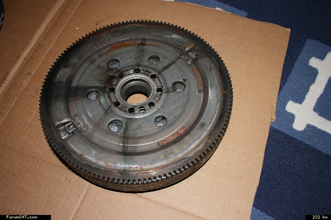

Sinon, SnorkY a envoyé des photos de son VM et de son embrayage (voir le 1er post de ce topic), il serait intéressant d'avoir l'avis de connaisseurs Wink
S n o r k Y
Admin
Inscrit le: 01 Fév 2006
Messages : 3964
MessagePosté le: Mer 18 Avr 07 à 09:54    Sujet du message: Répondre en citant
Je remet les Photos ici :
Embrayage AV/AR :
Volant Moteur AV/AR :
Pour le VM, la photo n'est pas parlante, car le problème vient de la pièce, qui ne tourne quasiment plus, il y a un gros frottement.

ça y est c'est fait Volant Moteur + embrayage neuf
5/06/07 93100kms 307 2.0HDi 110 XSi 2002
"K8" ----> "P9"
342€ de factures pour embrayage + butée + huile
MO "offerte"
RESULTAT : un reel changement pas du tout le meme feeling dans la pedale d'embrayage on sent très bien le double amortissement Wink Wink
