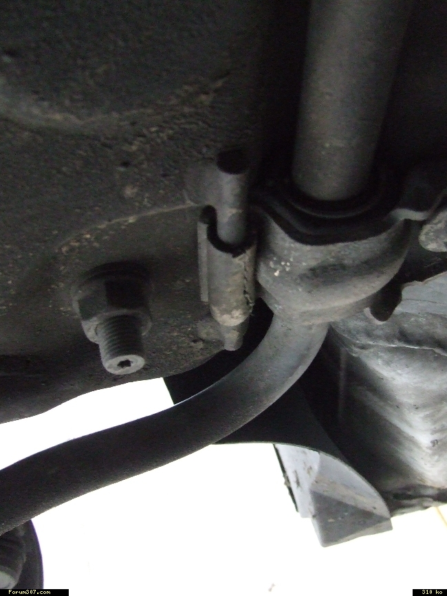

bonsoir, le boulon qu'on voit à gauche de la barre est le boulon qui fixe la crémaillère, non?
est-ce que c'est normal d'avoir la tige qui dépasse commeca car mon mécano doute et dit que ce n'est pas normal et il peut y 'avoir du jeu entre la tige et le filetage est-ce que cette tige fixe la crémaillere , non?

Non pas du tout ce sont 2 tiges soudées à la carrosserie...Mais le probleme c'est toujours le même : Pourquoi ils n'ont pas mis 2 vis de chaque côté de la "coquille"? Au lieu de ça ils mettent un support (trop grand) et une vis .
Je crois que c'est limite la 1ère voiture que je vois et qui a ce systeme.

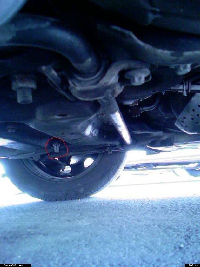

voila mon systeme à moi et le boulon dont je parle est entouré en rouge .

MessagePosté le: Mar 13 Mar 07 à 19:05    Sujet du message: Répondre en citant
Effectivement ton pas de vis me parait bien long mais sinon je ne sais pas a quoi elle sert surement a maintenir le berceau je vais regarder ca.
ps : la question est toujours la meme
307 C'est Bien, ... XSi c'est Mieux ! !
.Mouarf.

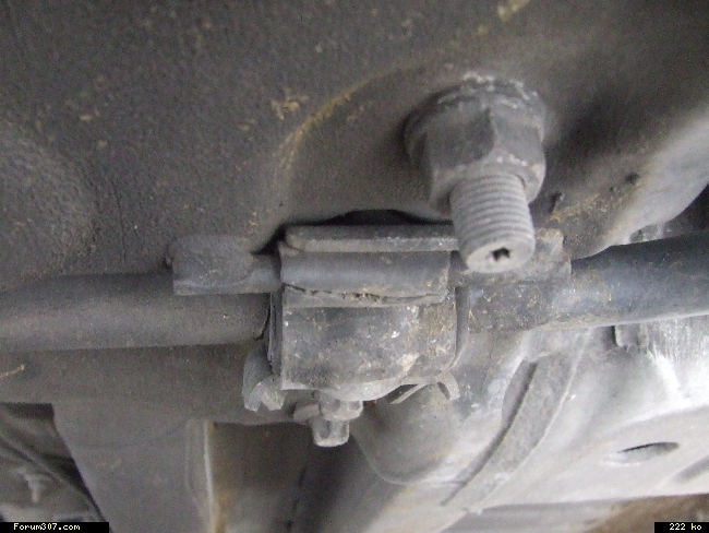

j'ai le meme probleme que toi sauf que moi c'est à droite et avant de resserrer ce fameux goujon qui dépasse on entendait le bruit à gauche et à droite maintenant uniquement à droite , donc voila si ca peut t-aider .

J'avais un claquement dans le train avant depuis des mois. J'ai evidement lu le topic et le bricolage avec les morceaux de tuyaux. Mais mon pb etait du a du jeu dans les rotules de direction et du jeu egalement dans les silenblocs de triangle de suspension. le tout changé et maintenant c'est impeccable.
(307 hdi sw 95000km)
