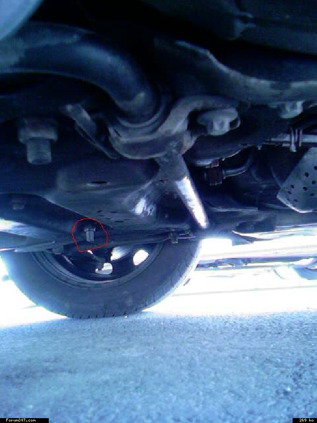

pour le cas des tuyaux j'ai regardé sous la voiture , je ne sais pas ou les mettre , par contre j'ai remarqué qu'il y'avait un boulon de droite qui tient la crémaillère est plus bas que celui de gauche, je l'ai montré au mecano et il m'as confirmé que ce n'etait pas normal , et il semble que le boulon n'est pas d'origine ou sinon c'est le filetage de la crémaillère qui est pété , car en vissant le boulon le bruit s'est arrétté et réapparu 24 heures aprés et en plus uniquement quand je tourne à droite . vous en pensez quoi? merci.

bebe7984 a écrit : | pour le cas des tuyaux j'ai regardé sous la voiture , je ne sais pas ou les mettre , par contre j'ai remarqué qu'il y'avait un boulon de droite qui tient la crémaillère est plus bas que celui de gauche, je l'ai montré au mecano et il m'as confirmé que ce n'etait pas normal , et il semble que le boulon n'est pas d'origine ou sinon c'est le filetage de la crémaillère qui est pété , car en vissant le boulon le bruit s'est arrétté et réapparu 24 heures aprés et en plus uniquement quand je tourne à droite . vous en pensez quoi? merci. |
voici une photo pour mieux voir de quel boulon je parle.
