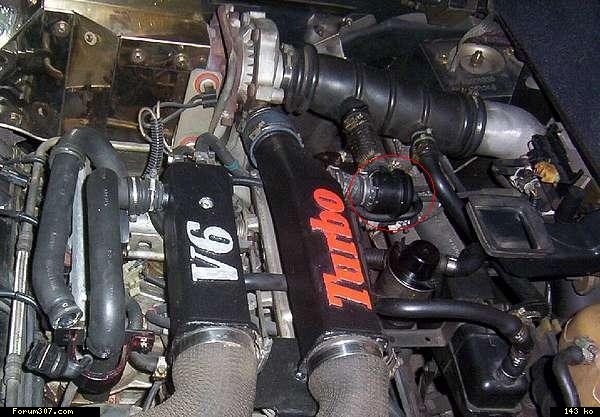

une dv, j'en une de montée d'origine sur mon alpine v6 turbo et elle sert lors d'un levé de pied à renvoyer l'air comprimé qui est dans la tubulure d'admission en amont du turbo pour garder le turbo en rotation et ainsi lors d'une remise de gaz, le temps de réponse est réduit donc pour moi il est inutile de la faire cracher à l'air libre (si ce n'est faire du bruit)car on perd l'avantage de la DV. D'ailleur voici le montage sur l'alpine ( elle est entourée en rouge). Bien sur le pchitttt est toujours audible de l'intérieur de la voiture.

MessagePosté le: Sam 03 Mar 07 à 12:11    Sujet du message: Répondre en citant
c'est une photo que j'ai copié sur le site Alpine mais ce n'est pas mon moteur même si le mien est identique. Par contre, j'ajouterai une chose , avec presque 30 mkg de couple et 200 cv il n'y a pas de problème de volant moteur.
