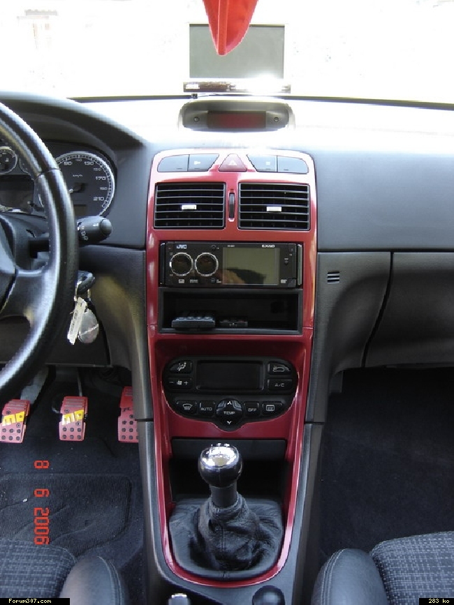

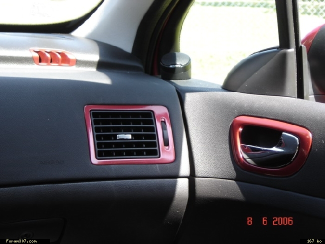

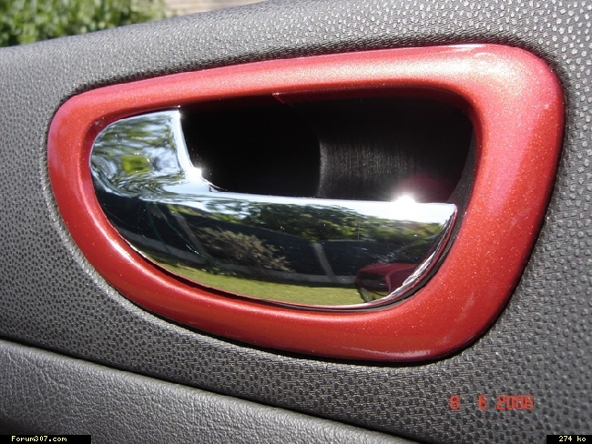

MessagePosté le: Ven 16 Fév 07 à 02:05    Sujet du message: Répondre en citant
tien jordaine voici ce que j avai fait a mon interieur avec une bombe de peinture, travaille soigné... Super content :D
jordaine
Inscrit le: 28 Jan 2007
Messages : 40
MessagePosté le: Ven 16 Fév 07 à 09:47    Sujet du message: Répondre en citant
Merci encore je trouve que sa fait super beau.
Je vais devoir me lancer!!!!
