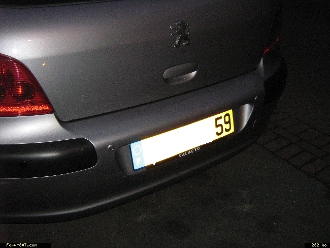

moi je possède le radar "comme à l'origine" de chez BC elec, et je peux te dire que tu peux les peindre (pour moi ça à diminué légerement la portée, c a d qu'au lieu de biper en continu a 30cm, ça le fait à 15 cm).
Sinon, oui tu peux laisser tes boudins et percer directement ( à travers le boudin , puis le bouclier)
Oui , tu te repiques sur les 2 fils qui alimentent ton feu de recul (un jaune et vert pour la masse et un marron pour le + si je m'en souviens bien)
En tout cas, celui de bc elec est nickel et rapide à installer.

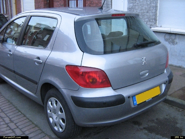

Avant mise en peinture:
après mise en peinture (désolé pour la qualité):
