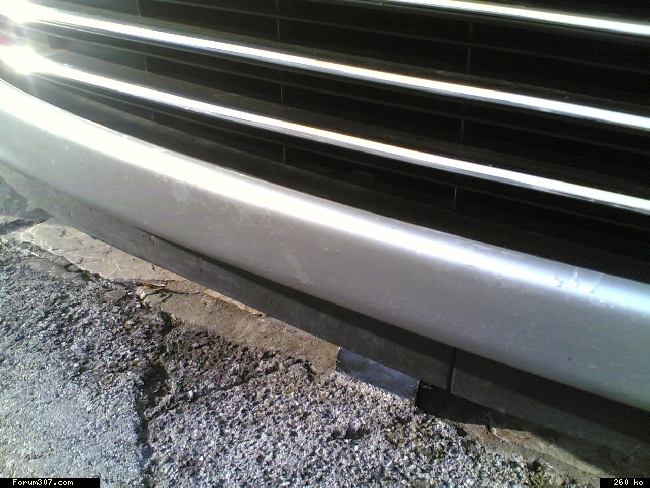

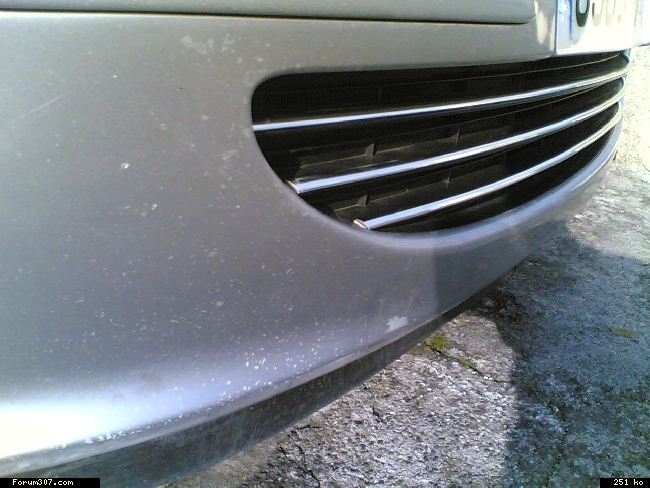

voila mon PC avan il a tro de pèt et je sai pa commen rattraper ca! si quelqu'un a une idée?

le voila

PC

essaye un bon coup d'efface rayure et de polisch pour retiré le maxi mais sinon tu peut rien faire de plus !
c'est quoi la marque de tes bandes chromé ?

la solution radicale
tu demonte ton PC, tu le ponce, et tu le peint. Bon ca c est si tu sais faire sinon direction un carrossier

alors là, peinture obligatoire puisque ce sont des pets dus aux impacts de gravillons, c'est irrémédiable. Sad
Moi aussi je dois faire une peinture du bouclier avant,je t'indiquerais le prix. Wink Je pense aussi vers les 200€

Oui, car toi il faut tout poncer puis repeindre; avec couche d'apprêt et tout le bordel. Sad

Le probleme sur le plastic deja peint est qu il faut une couche d accrochage car une fois les impacts rebouches il faut tout reponcer et la pour ne pas avoir de differences de nuances etc il faut une couche d accrochage avant peinture puis une 2eme couche de peinture puis vernissage puis revernissage...
Il y en a pour une matinee de taf quand il fait beau temps et chaud.
D ou le prix
