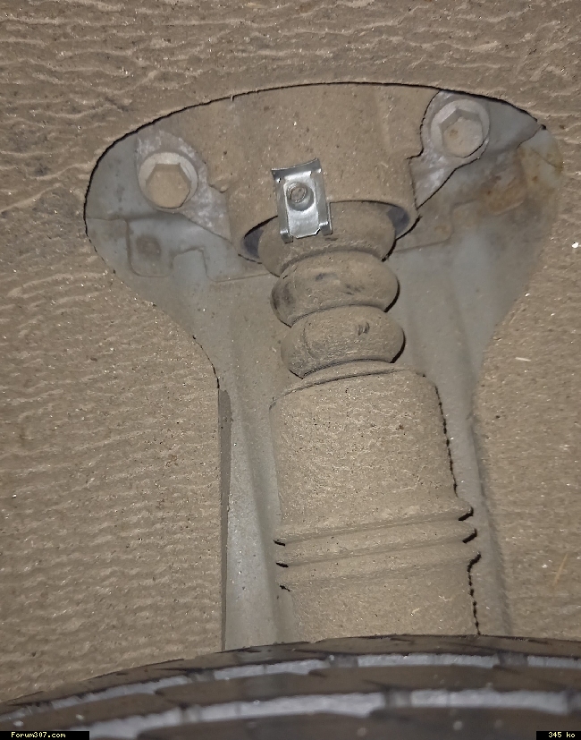

la languette sert pas à mettre une tige pour le compresser dans le carton par hasard, car en effet elle sert a rien sinon.

En effet cela servait à ça.
Contre visite passé avec succès.
Merci à tous !

j'ai collé le soufflet au silicone .certains mettent de la colle à parebrise .

Bonsoir, perso j'ai fait un petit trou et taraudé en filetage M5 et mis une petite vis ça ne bouge plus et ça reste démontable.

La blague, j'ai jamais vu la trace de cette agrafe sur mes amortisseurs arrière.
Et moi aussi les chaussettes était en bas des chevilles, du coup, j'ai collé le bousin à la coupelle au mastic polyuréthane "pro-11 Fc" j'avais ça sous la main.
Le crochet sur le Monroe doit effectivement servir à tenir la tige rentrée dans le carton.
Et un écrou prisonnier comme bob291967 se sert pour tenir la butée, n'aurait-il pas été suffisant pour tenir la coupelle ?
