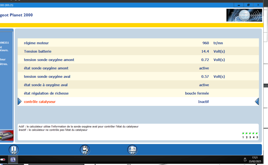

J'ai un moteur TU5JP4 dans peugeot 307sw 1.6V.
J'ai un ralenti légèrement instable.
J'ai passé à PP2000 et aucun defaut.
J'ai fait une vérification des valeurs et au niveau de l'échappement j'ai ça:
Est-ce normal d'avoir "contrôle catalyseur" inactif ?
Comment être sûr des valeurs des sondes amonts et aval et de leur oscillation ?
Est-ce qu'il faut que je mettre un oscilloscope ?
Merci d'avance

Bon la voiture est passé à la contre visite anti-pollution (difficilement) mais elle est passée.
Selon le contrôleur qui m'a expliqué qui se branchait sur l'OBD, la valeur de la sonde lambda (il ne sait pas laquelle) par contre , réagissait lentement. Donc probablement défectueuse ou en passe de l'être.
Aucun défaut moteur selon PP2000.
Comment puis-je faire des tests plus avancés ?
