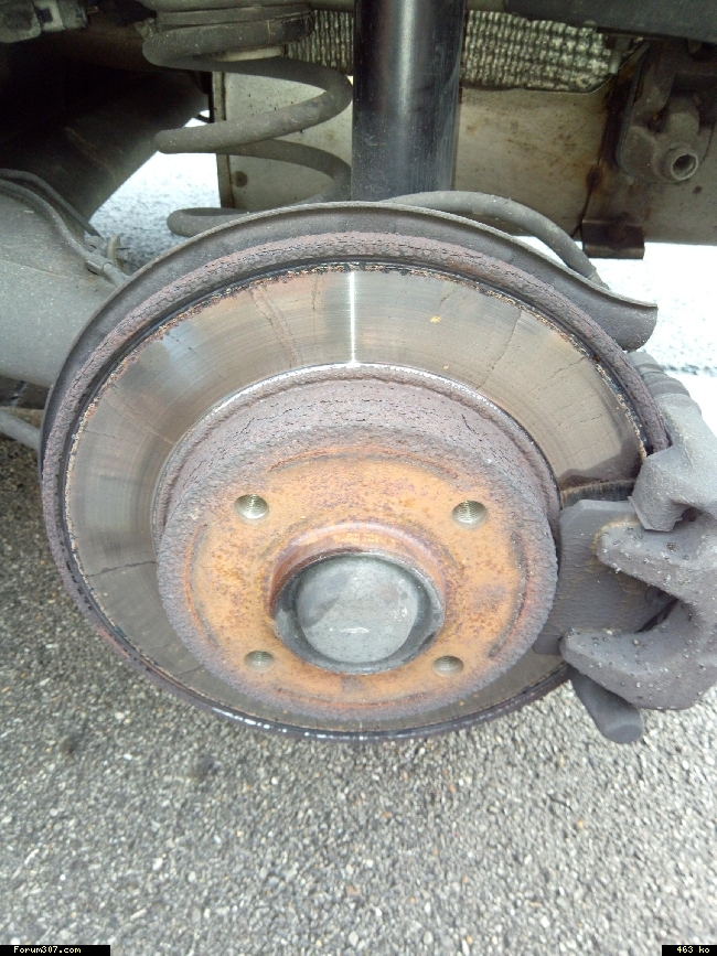

j'ai regardé à l’arriere.
J'ai du lucas.
A partir de là, il me manque seulement le diamètre de la fusée ?

Posté le: Dim 13 Jan 19 à 14:02 Sujet du message: |
j'ai trouvé l'info :
Le plus facile est de demonter un roue et voir la taille de l'écrou. 32 = version 25, 36 = version 30

Posté le: Dim 20 Jan 19 à 14:10 Sujet du message: |
j'ai regardé les écrous.
j'ai du 32. donc un axe de 25. ca m'arrange, c'est moins cher.
78€ en bolk chez mister auto mais via Ebay.
ma voiture est de janvier 2006 mais fabriquée en 2005 pour info.
