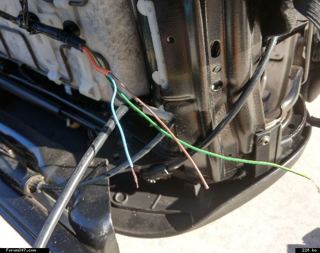

étape 1 : CAS ANOMALIE CONNECTEUR SOUS SIEGE
J'ai suivi le tuto sur démontage siège passager et procédé à la soudure de tous les connecteurs sous le siège et après remontage... VOYANT AIRBAG
TOUJOURS ALLUME.
Grosse désillusion et après relecture des messages sur le forum, je tombe sur le problème éventuel au volant
étape 2: CAS ANOMALIE VOLANT
J'ai commencé par le tuto sur le démontage du volant pour accéder à l'airbag et son problème éventuel de masse... Après suivi scrupuleux des instructions,
pas de corrosion visible, masse en très bon état, j'ai dévissé revissé la masse sans conviction (nettoyé pendant qu'on y est) et... après remontage, voyant TOUJOURS ALLUME.

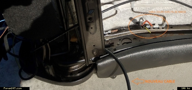

étape 3 : RÉPARATION OU CHANGEMENT CÂBLE AIRBAG INTÉRIEUR SIÈGE
Nos cabriolets ou les versions 3 portes permettent aux passagers arrières d'accéder à leurs places en basculant le siège avant. En général, c'est donc souvent le siège passager avant qui est le plus souvent sollicité pour cette démarche. Du coup, quand on bascule le siège régulièrement sur plusieurs années, le câble à l'intérieur entre l'assise et le dossier est soumis à courbure voir pliure avec le temps.
J'ai suivi ce tuto sur démontage et remontage airbag mais j'ai juste démonté le siège et dé-houssé la partie arrière pour localiser le fil. En fait, un câble orange qui a deux fils à l'intérieur( un bleu et un marron) et à côté un câble de masse jaune vert.(masse)
J'ai enlevé 20 cms entre l'assise et le dossier qui passe par l’intérieur du siège et c'est plutôt tendu et serré, le câble est très protégé par gaine isolante et tissu isolant à ce niveau. Du coup, possibilité de tester la continuité des fils avec le testeur ohmique le câble étant isolé de l airbag.
regain de confiance quand j'ai constaté qu'un des trois fils était défectueux.javascript:emoticon(' ')
J'ai pris du câble 3 fils souple section 1mm2 (câble alimentation 220 V ordinateur) que j'ai passé dans l'espace prévu entre assise et dossier puis ressoudé de chaque côté. J'ai pris plus long pour faciliter son remontage car pour le protéger, j'ai renforcé l endroit du câble prévu a la pliure avec du scotch isolant puis on le fait coulisser pour le positionner.
La partie trop longue est attaché aux spirales intérieures du siège avec des colliers de fixation.

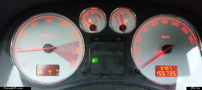

APRES REMONTAGE... voyant ETEINT
CONCLUSION : Il n'y a pas visiblement obligation de passer à la valise pour effacer un défaut dû à un contact ouvert (coupure de fil). Après raccordement de la batterie et donc réinitialisation du système BSI , le voyant s'éteint au tableau de bord.
