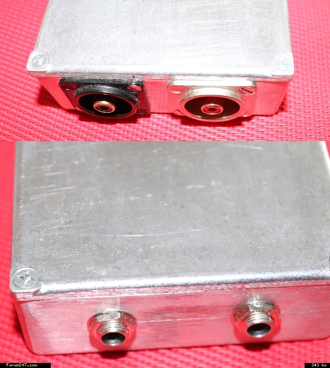

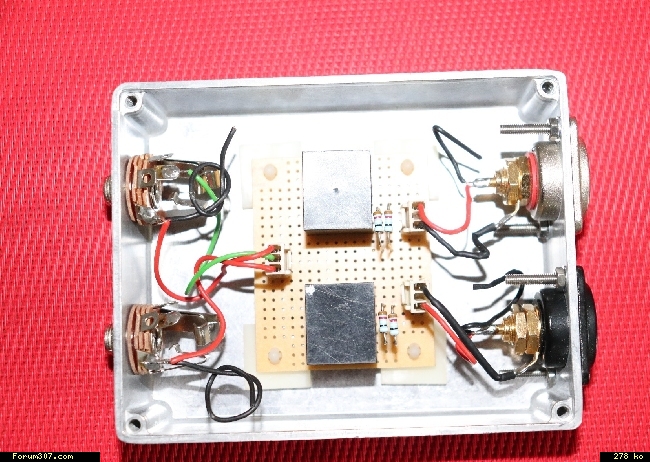

Je te montre et c'est hors sujet !
J'avais besoin d'une isolation galvanique audio qui n'existe pas dans le commerce pour éviter de cramer mon ampli téléphone ou d'endommager la qualité de l'ampli du téléphone jack RCA sur une table de mixage JACK ou XLR :
Boitier, étanche au parasites, solide, connecteurs propres, isolation de masse RE (résistance entrée) ou RS (résistance de sortie) égale à 600 ohms sur un transformateur isolant 1/1, indestructible, et imperturbable:
Et aussi pour des mesures de courbes de réponse impédance haut parleur...
Même cinéma pour un ampli antenne haut de gamme qui envoie la sauce.
Tu fiche ton circuit ampli antenne dans une boite en métal, avec les fiches qui va avec et ça devrait le faire...
