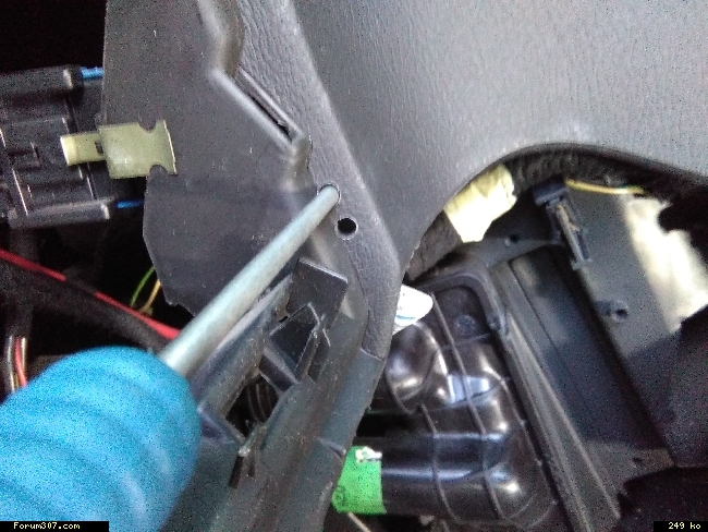

MessagePosté le: Ven 26 Avr 19 à 13:53    Sujet du message: Répondre en citant
en complément du post : http://www.forum307.com/viewtopic.php?t=49295
coté conducteur , un petit trou pour passer le tournevis torx 20 c'est plus facile pour la vis cachée
