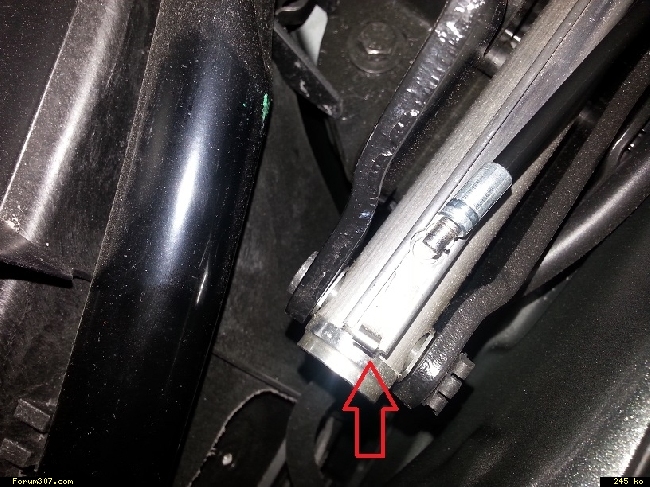

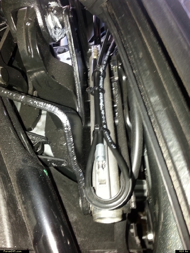

voici la fuite

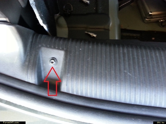

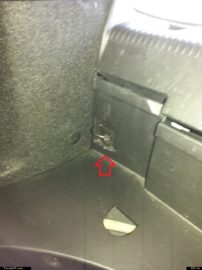

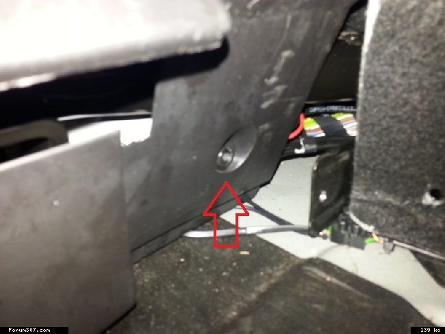

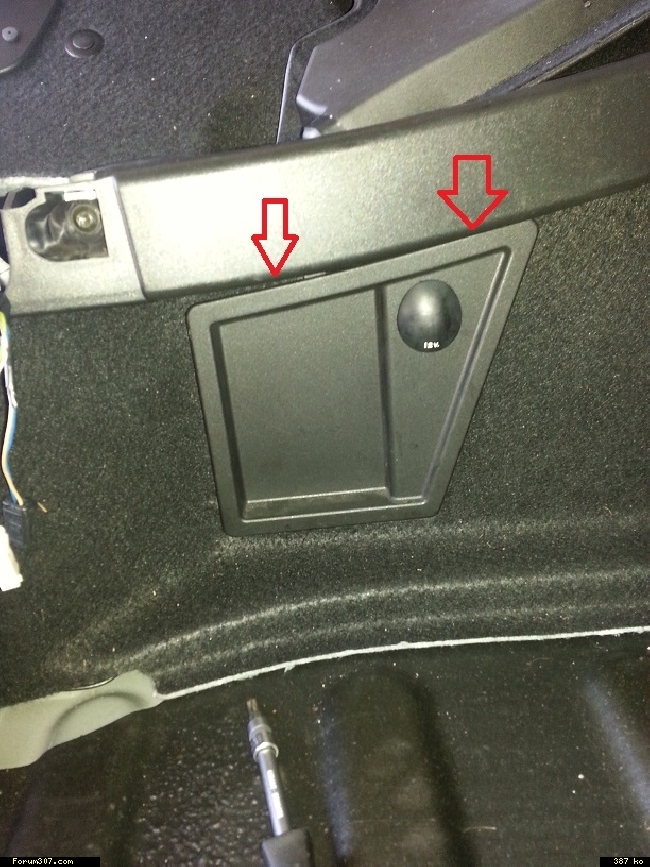

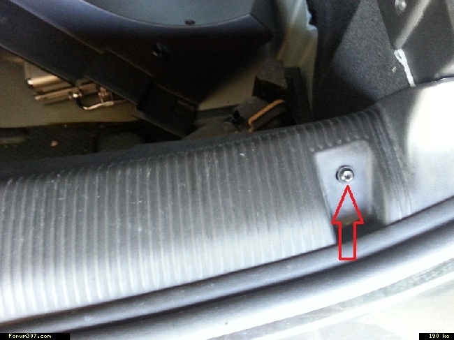

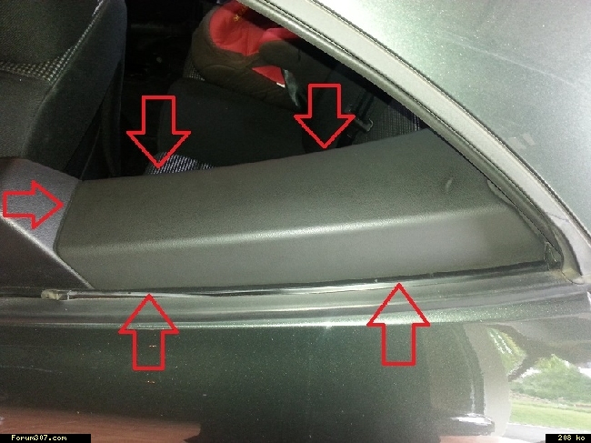

pour démonter la garniture retirer les deux vis

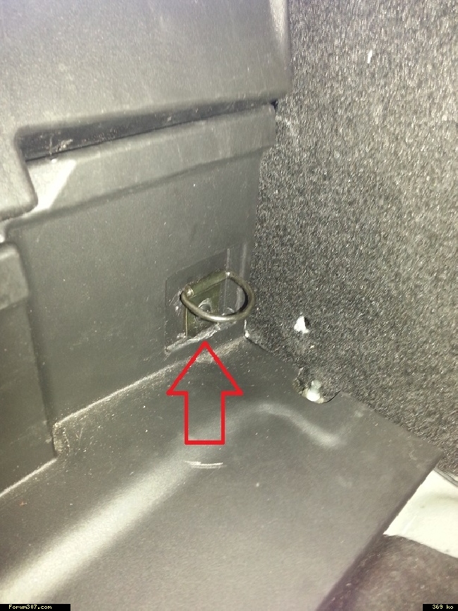

retirer les 2 crochets ainsi que leurs vis

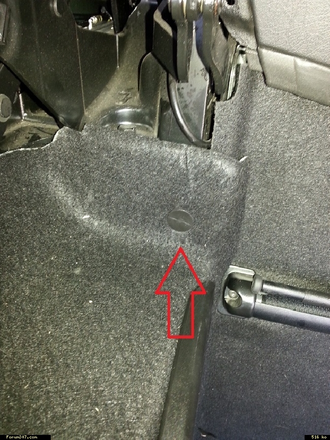

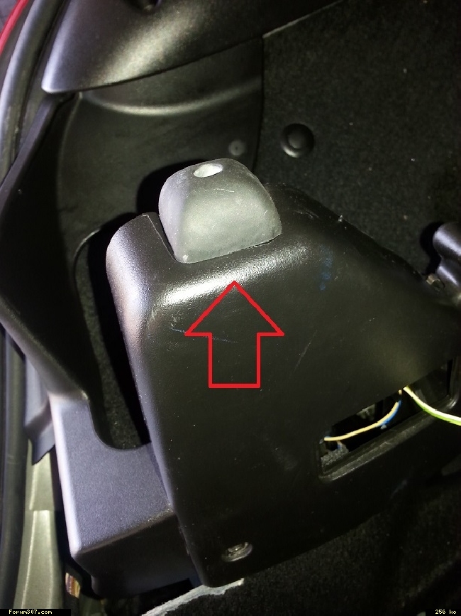

retirer les deux vis à l’intérieur du coffre, vous pouvez alors retirer les deux caches inférieur et supérieur en plastique

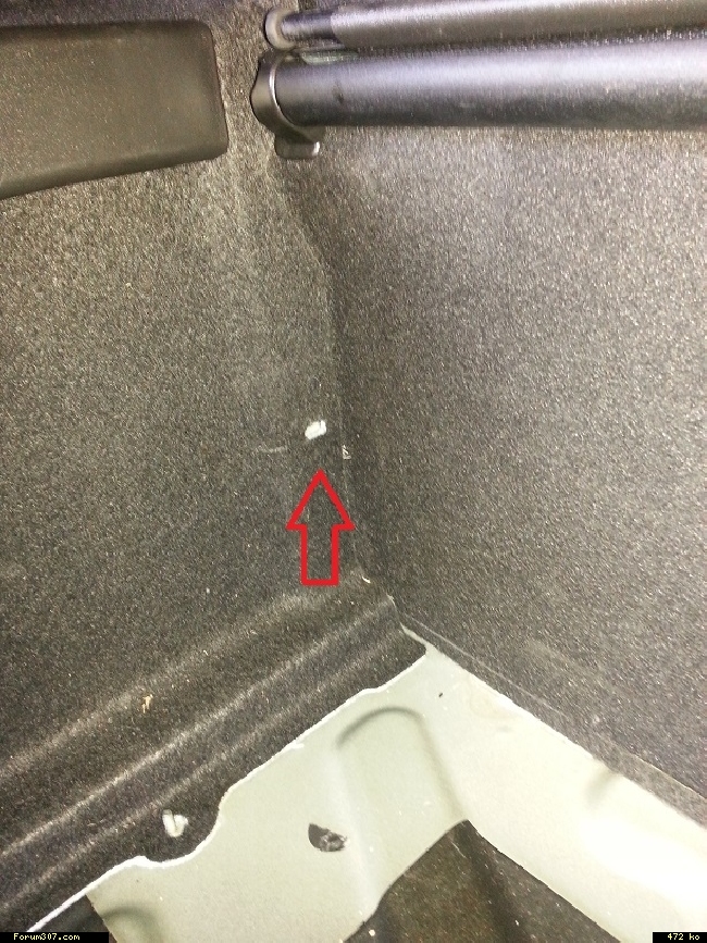

retirer ensuite les clips de fixation en plastique

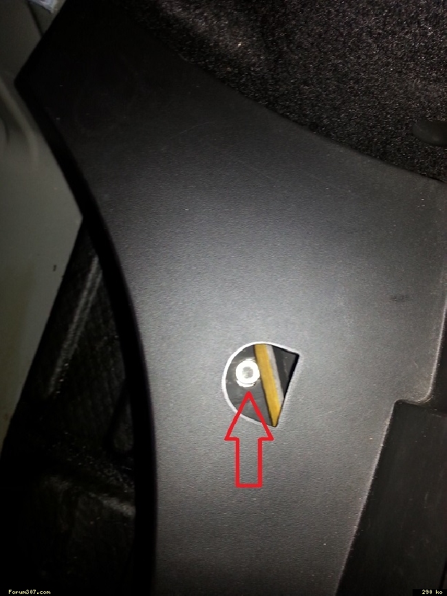

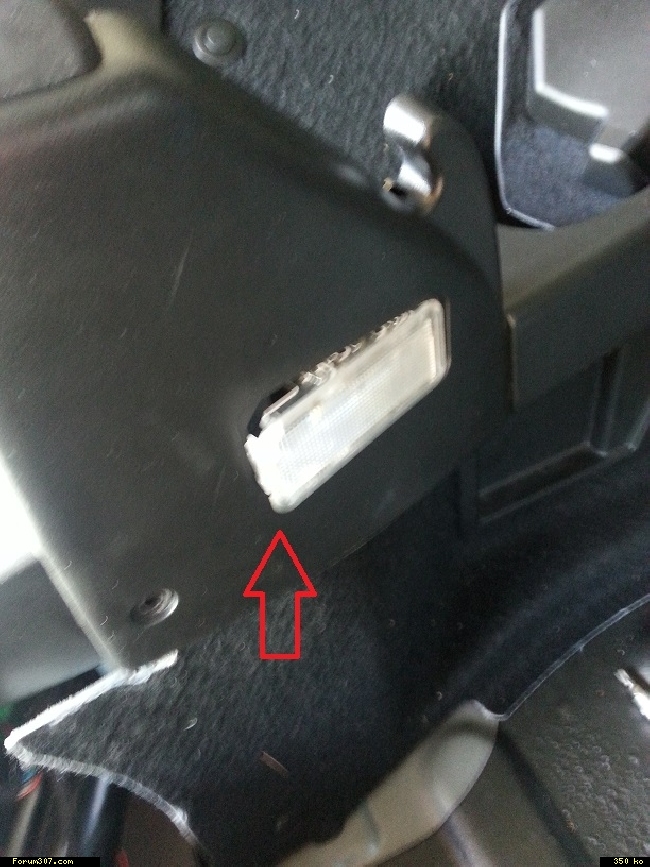

retirer la vis de fixation de la pièce plastique et dé-clipser la lampe

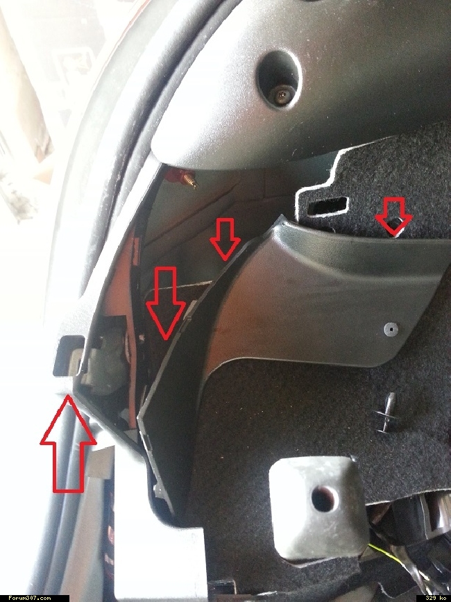

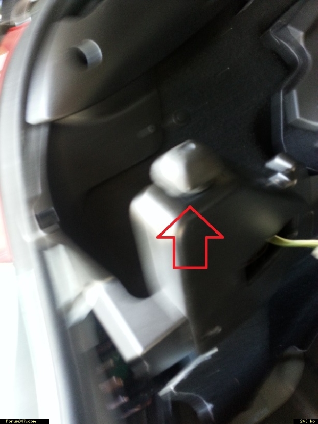

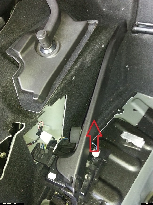

tirer sur l’élément en caoutchouc pour l'enlever, il vient facilement puis retirer en de clipsant par le bas l’élément plastique en faisant attention au petit faisceau (très important au remontage de bien penser à le remettre, c'est celui qui est relié au détecteur de filet de coffre)
de-clipser le cache en plastique ou se trouve la prise 12V

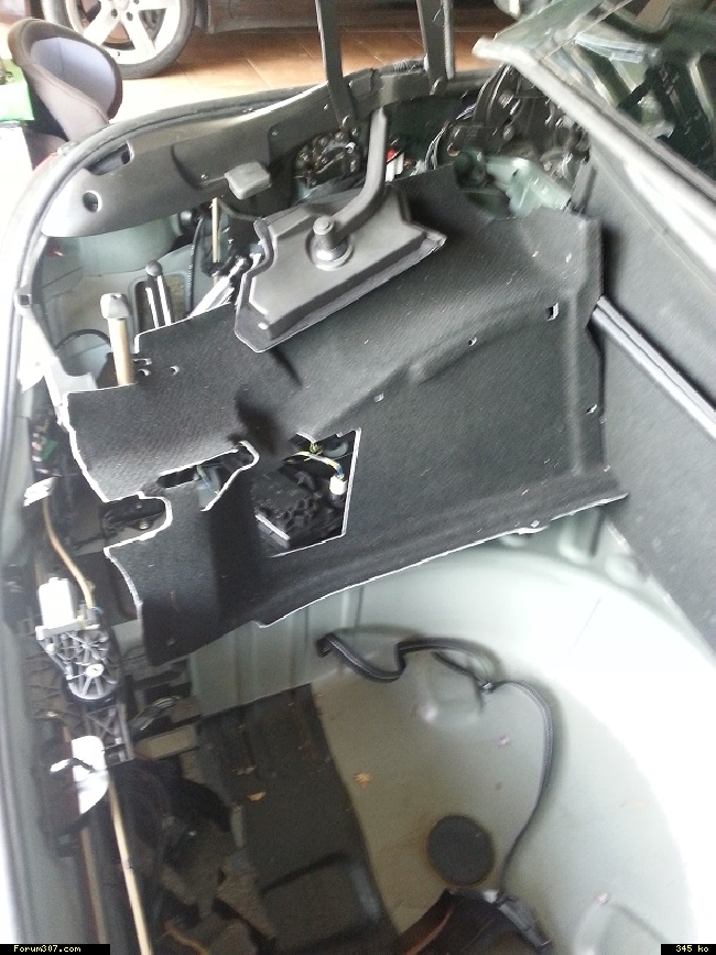

dévisser le cache plastique centrale et vous pourrez ensuite retirer la moquette latérale

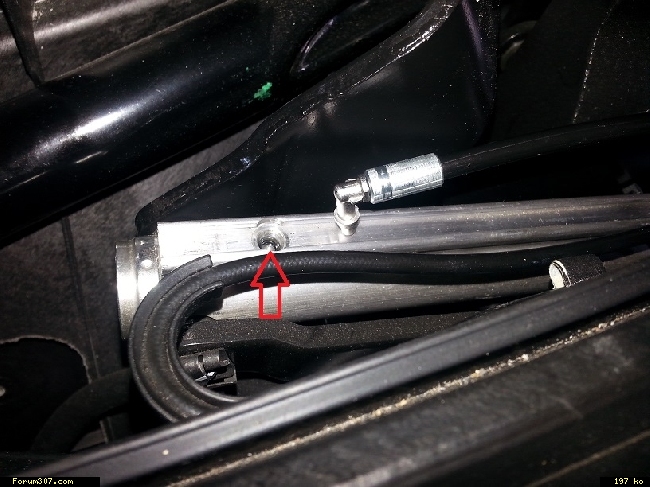

retirer le cache supérieur pour accéder au vérin, il est simplement clipsé et il faut juste tirer dessus (1 clip de cassé lors du démontage)

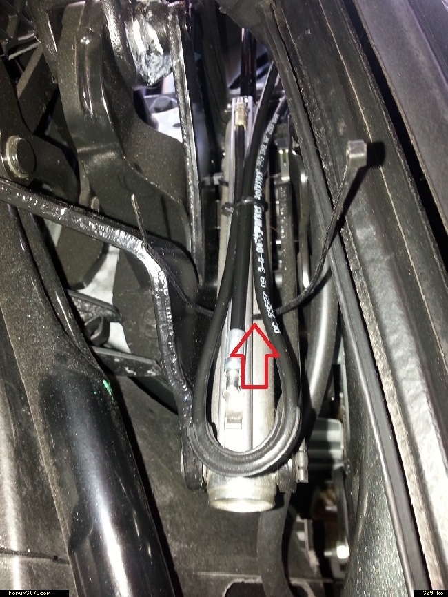

faire coulisser le clip avec un tournevis et sortir le tuyau du vérin ( attention au petit joint)

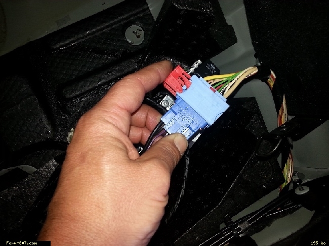

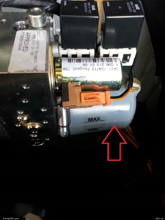

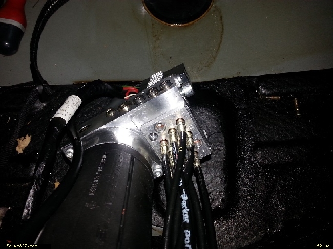

désaccouplez électriquement et mécaniquement la pompe en dévissant la vis afin de libérer la pression de la pompe hydraulique

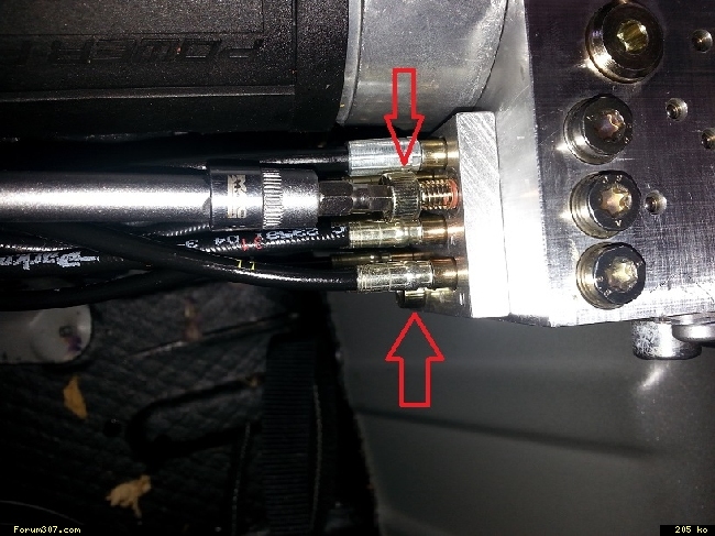

sur la pompe hydraulique, dévissez les 2 vis de la plaque de maintient des tuyaux hydraulique

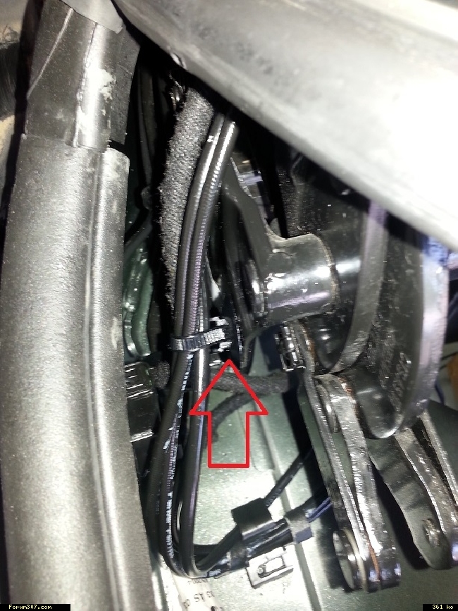

désaccouplez la plaque en métal, et tirer doucement sur le tuyau incriminé, faire passer le petit clip métal sur l'embout afin de retirer le tuyau de la plaque métal ( faire attention de ne pas perdre le petit clip, sans lui il n'y a pas d'étanchéité possible)
Pour ma part j'ai opté pour une solution beaucoup moins onéreuse que Peugeot, j'ai trouvé un fournisseur capable de reconditionner des tuyaux HP de toit pour CC et autre cabriolet pour un tarif de 50€ port inclus (copain cabriolet sur  www.copain-cabriolet.com) et en plus il m'a fourni l'huile pour 15€ port inclus le 1/2 litre. Mon tuyau à été envoyé le 15 juillet en lettre suivi et j'ai reçu mon colis le 21 juillet chez moi en colissimo suivi.... magique

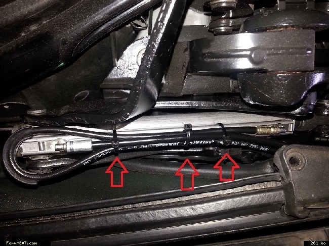

Pour le remontage, attention à bien refaire les torons de câble avec des colliers à serrage rapide.

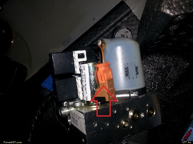

pour l'huile, je vous conseille de désaccoupler le connecteur orange puis dévisser la vis en faisant de ne pas trop serrer au remontage ( présence d'un joint) une fois le remplissage effectué, faire un essai pour voir si il n'y a pas de fuite puis refaire le niveau d'huile après deux ou trois manœuvre de toit remontez tous les éléments dans le sens inverse et le tour est joué....

bonjour a tous je crois que mas 307cc aurais besoin d'une mise a niveau de la pompe hydraulique du toit ouvrant . mon problème est que je ne sais pas comment faire et ni par ou la remplir si quelqu'un pourrait me venir en aide se serai sympa vue le nombre de vis sur la pompe si vous avez des photos ce serai top

Bonjour j'ai une 307cc phase 1 de 2004 je voudrais contrôler et éventuellement mise à niveau ci besoin.
Quelqu'un pourrait me dire comment faire le contrôle
et la référence de l'huile ?
