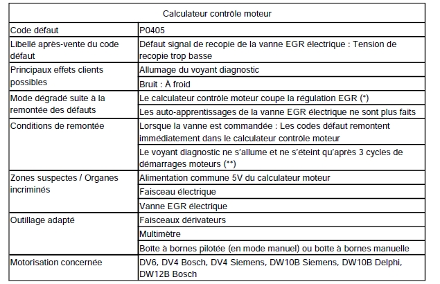

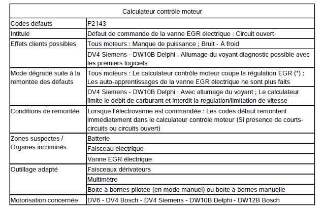

J'ai fait le passage valise ce matin :
Voici la liste des codes défauts :
- P1351
- P2143
- P0405
Messages : 17010
MessagePosté le: Jeu 26 Juil 18 à 13:52    Sujet du message: Répondre en citant
avec quel outil de diag ?
le P1351 on s'en fout
