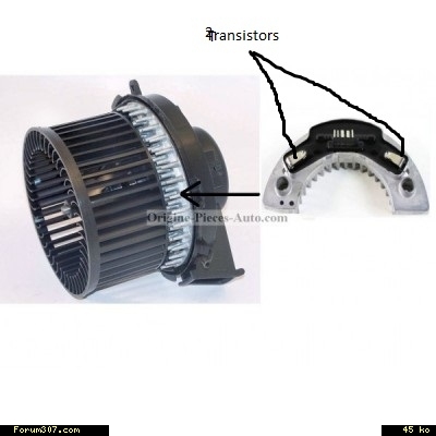

MessagePosté le: Lun 18 Juil 16 à 13:58    Sujet du message: Climatisation panne intermittente 307 - 206 Xsara - Picasso Répondre en citant
La clim de ma 307 ne fonctionne que quelques secondes lorsqu'il fait très chaud.Mon garage Peugeot - Citroen me préconise un contrôle à la valise et ensuite 2 heures de test de températures et changement des pièces défectueuses.
Après consultation de ce site , j'ai lu:
http://www.forum307.com/viewtopic.php?t=4217
J'ai démonté le ventilateur sans problème en suivant la procédure de ce topic.
J'ai désolidarisé le module de commande climatisation ref. Peugeot OE-6441AL système BEHR ;ce système existe sur 206-Xsara et Picasso.
J'ai repéré les 2 transistors responsables de cette mise en sécurité intermittente lors de fortes chaleurs (voir photo jointe).
Ensuite j'ai découpé le capot plastique le protégeant afin qu'il puisse etre ventilé lors du fonctionnement et j'ai mis un mastic autour pour assurer l'étanchéité aux poussières de la carte électronique, et remonté l'ensemble.
Maintenant tout fonctionne bien sous forte chaleur, la clim est réparée pour un peu de main d’œuvre et 0 euros de pièces

Voici la photo du module de commande clim peugeot 307 1.6I 16V 110 CV
jeannot35131
Inscrit le: 18 Juil 2016
Messages : 3
Localisation : Chartres de Bretragne
MessagePosté le: Lun 18 Juil 16 à 14:14    Sujet du message: Climatisation panne intermittente 307 - 206 Xsara - Picasso Répondre en citant
Module de commande climatisation ref. OE-6441 AL
