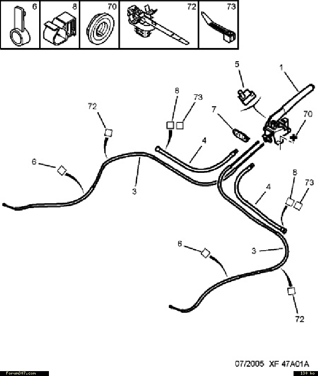

J'ai trouvé un schéma sur le net:
Il s'agit de la pièce 5. je testerai et vous ferai un retour, ça peut peut-être aider
